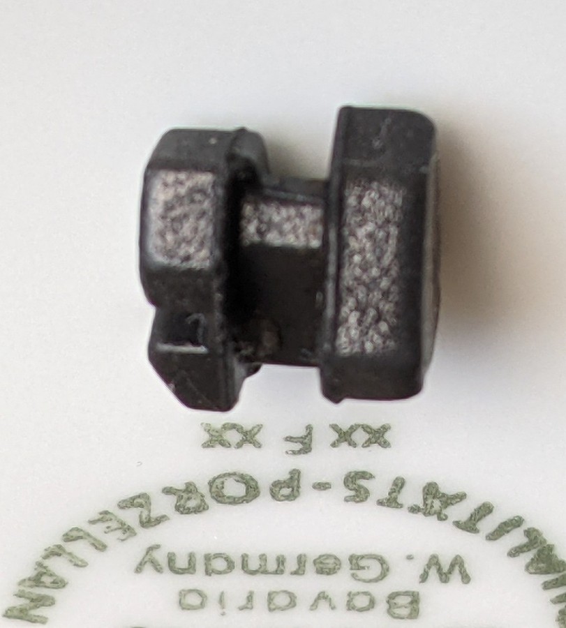

    von einer Ecam 23xxx habe ich den Brühkolben mal zerlegt, um diesen zu reinigen.
    Diese Maschine wurde insgesamt 3mal (alle zwei Jahre) für einen Service und Wartung in einer Jura/DeLonghi Reparaturwerkstatt von meinem Schwager eingesendet. Nach knapp einem Jahr und einen Kaffeebezug von ca. 7670 Slots muckte sie wieder mit dem gleichen Fehler auf, das sie keinen Spülgang mehr durchführte. Um eine weitere Reparatur, jedesmal von über 300 Euro einzusparen, habe ich mit "Genehmigung" einen Versuch gestartet dieses in Eigenregie zu tätigen.
    Zerlegung war ohne Probleme, alle Einzelteile mit dem empfohlenen Reinigungstabletten von @'Thomas II. im Ultraschallgerät vielfach gebadet. Nur das Fett machte mir ein wenig Kopfzerbrechen. Nach mehreren Versuchen mit Waschmittel konnte ich auch dies restlos entfernen. Dabei stellte ich fest, dass der Infuser auch eine Zahnstange hat, durch mindestens 30-40 G Fett verdeckt.
    Nachgespült, zusammengesetzt und komplettiert. Aber, direkt beim ersten Zusammenbau hatte ich ein Teil übrig.

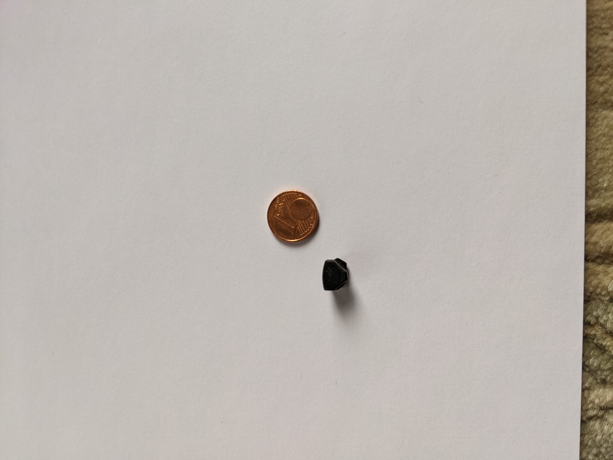

    Wer könnte mir bestätigen, dass es nicht vom Infuser (Brühkolben) ist. Eine Beschreibung? Weiß nicht wie ich da anfangen soll. Auf jeden Fall ist es ein Art Gummi, man kann ihn biegen. Seht mal die Bilder.
    Ach so, Wie viel Fett kommt wirklich an das Zahnstangengetriebe?
    Es grüßt Snowfox

  • Und da isser´ wieder.....
    Ich glaube, das ist dieses Teil hier...
    komtra.de/delonghi-ersatzteile…t-delonghi-ecam-etam.html
    Du hattest mir die Typen-Bezeichnung der Maschine nicht mitgeteilt... :1f609:
    Aber wo genau dieses Gummi sitz, weiss ich leider auch nicht genau :1f62b:
    Wo ist denn der "Heini" wenn man ihn braucht...???? -> Der tut dat wissen.... :1f642:

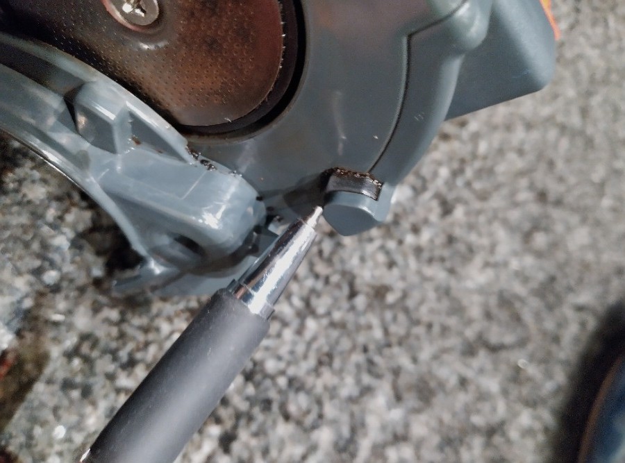

  • Ja, der weiß es. Das Gummiteil sitzt oben quasi zwischen den beiden Gehäusehälften der Brühgruppe und dämpft den Trester Auswurfhebel beim zurückfahren.
    Da wo der eine Finger hinzeigt, sitzt es.

  • Hallo allerseits,
    also,
    kann ich jetzt bestätigen :1f642: ....passt genau dahin, sieht gut aus und hat funktionell gesehen seine Berechtigung.

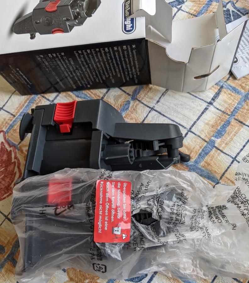

    Um allen eventuellen Möglichkeiten vorzubeugen, und gegebenenfalls fehlende "Fähigkeiten" zu kompensieren, hatte ich als "Reserve" eine komplette Einheit bestellt.
    Allen ein angenehmes erholsames Wochenende
    Snowfox
