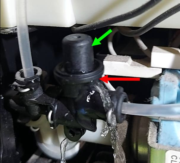

    Das untere Teil , aus dem es tropft, ist das Auslaufventil. Das kann man entweder reparieren oder gleich durch ein Neues ersetzen. Die undichte Stelle im oberen Bereich konnte ich nicht so genau erkennen. Vielleicht muss da nur ein O- Ring getauscht werden. Ersatzteile für deine Maschine bekommst du z.B. hier : Ersatzteile für Kaffeevollautomat, Jura, DeLonghi, Saeco, Nivona uvm. (juraprofi.de).

    so sieht das Auslaufventil aus, wenn es offen ist, das Wasser tropft genau da raus, roter Pfeil, wo der obere Teil, grüner Pfeil, aufgesteckt ist, da ist keine Dichtung, O-Ring, etc.
    Die Undichtigkeit oben an der Heizung, ich denke, da ist der kleine O-Ring fertig.

    evtl. hat auch das Ventilgehäuse einen Riss - passiert auch manchmal.
    Daher vorsichtshalber ein komplettes Ventil bestellen und nicht nur das
    Innenleben.
