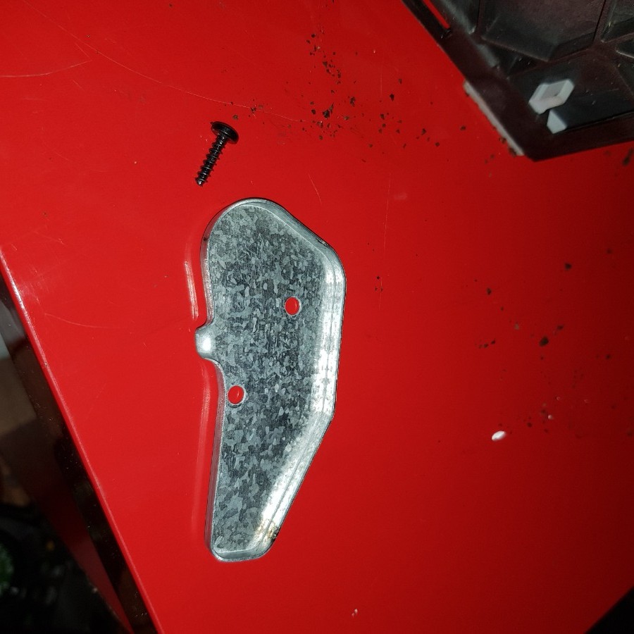

    Als aller erstes kam mir ein loses Blech und eine Schraube entgegen ( siehe Bild ). Ich denke es war von dem Antriebsmotor.

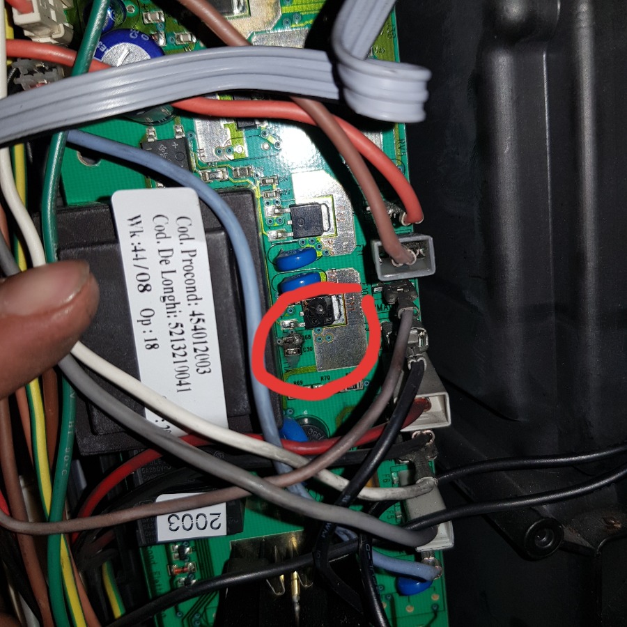

    Dan sah ich mir die Leistungsplatine an und mir fiel auf das sich drei bauteile verabschiedet hatten. " das TY7 , C30 und ich glaube das hieß R68 ( siehe Bild ).
    Weis vielleicht jemand um was es sich genau für bauteile handelt? Ich würde die gerne selber tauschen.
    Das andere ist ich muss den Übeltäter finden der das verursacht hat. Würde gerne sichergehen das alles in Ordnung ist bevor ich dan die Platine erneut schieße. Man könnte ja davon ausgehen das das Blech den Kurzschluss verursacht hat aber möchte mal auf Nummer sicher gehen.
    Vielleicht hat da jemand Erfahrung und kann mir ungefähr sagen was es sein könnte oder ein link geben wie ich alle bauteile durchmessen und prüfen soll. [img]https://www.kaffee-welt.net/index.php/Attachment/17785/?thumbnail=1[/img][img]https://www.kaffee-welt.net/index.php/Attachment/17786/?thumbnail=1[/img][img]https://www.kaffee-welt.net/index.php/Attachment/17785/?thumbnail=1[/img][img]https://www.kaffee-welt.net/index.php/Attachment/17786/?thumbnail=1[/img]

    Was mich noch sehr hilfreich wäre zu wissen um was es sich für bauteile auf der Platine genau handelt. Damit ich die bestellen kann. Ty7, der Widerstand r68 und Kondensator c30. Wenn ich nicht falsch liege.
    Hat jemand da die Informationen darüber?

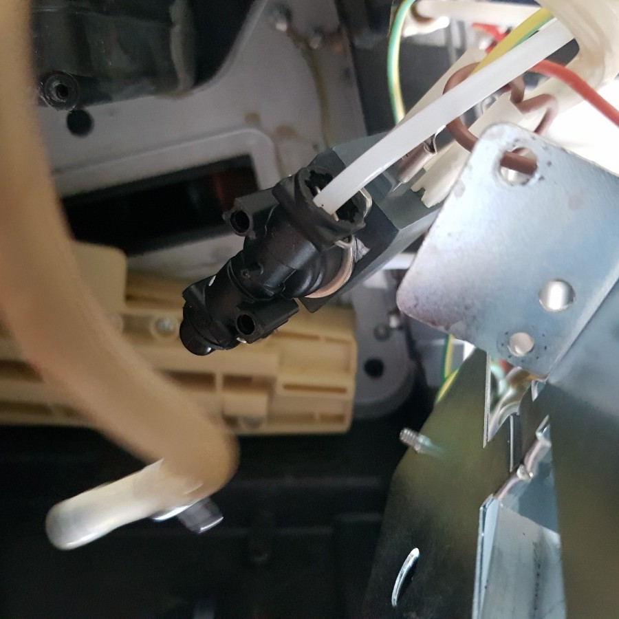

    Das 3 wegen Ventil wo das Blech war muss ich noch rausfinden woch das ist.
  • hallo, ich wollte nur mitteilen das die Maschine jetzt läuft. Habe die leistungsplatine getauscht. Alle baugruppen nach Anleitung durchgemessen ( ohne Auffälligkeiten). Die brüheinheit ausgebaut, zerlegt, gereinigt, neue Dichtungen drauf und alles gut geschmiert. Das 3 wege Ventil was lose in der Luft hing wieder mit den gefundenen Blech an seine stelle geschraubt ( siehe Bild). Alles zusammen gebaut und mit hoffen und beten das es die Platine nicht wieder schießt eingeschaltet. Und siehe da. Sie läuft. ... wie ne eins . Warum es die erste Platine geschossen hatte keine Ahnung.
