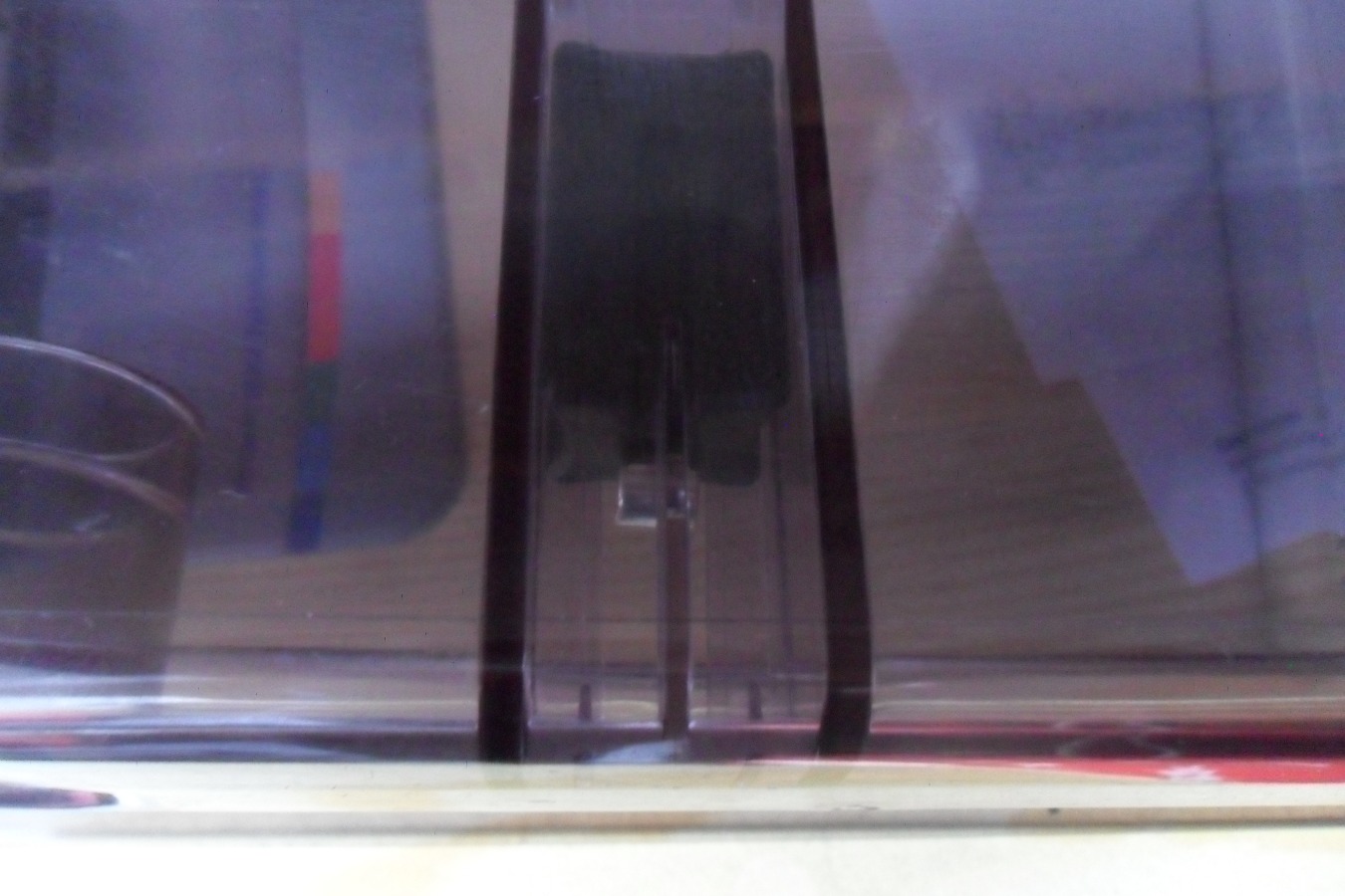

    Der "Schwimmer" im Wassertank ist frei beweglich.
    Der Tank läuft bei normalem Kaffee / Wasser Bezug auch nicht komplett leer sondern nur bei dem Entkalkungsprogram.
    Kann das der Flowmeter sein der defekt ist oder ein Magnet Schalter? und wenn ja welcher Schalter?

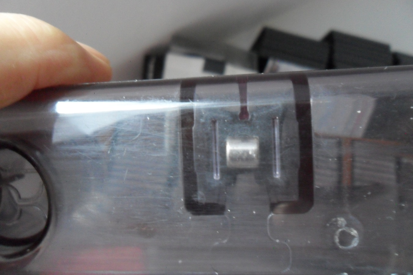

    wie alt ist die Maschine? Vermutlich ein Standart-Ecam Problem, Magnet im Wassertank verliert mit der Zeit an Magnetkraft.
    Erkennt man ja daran, das der Tank leergezogen wird und erst nach einer Weile, vermutlich ausgelöst vom Flowmeter, die Meldung
    "Wassertank füllen" erscheint. Da hilft nur ein neuer Tank.

    ein preiswerterer Versuch wäre einen Minimagneten für wenig Geld im Internet zu kaufen und durch den schmalen Schlitz des entleerten Wassertanks unter den Magneten zu bringen. Danach funktioniert der Magnet, nun verstärkt wieder einwandfrei, ohne in seiner Bewegung beeinträchtigt zu sein.
    Man muss nicht gleich eine Kuh kaufen, wenn man ein Glas milch trinken will!
