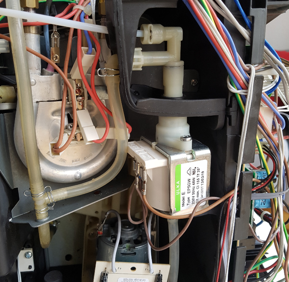

  • Noch was, ist die Pumpe so laut oder meine ich das nur? Hat die Maschine den Membranregler hinter der Pumpe verbaut?
    juraprofi.de/DeLonghi-Ersatzte…feevollautomat::9230.html
    Vermutlich nicht.
  • Hallo Heini,
    also die Pumpe ist glaube ich normal laut. Vor zwei Jahren habe ich die Defekte Pumpe (klang eher so nach "flattern") gegen diese als neues Teil ausgetauscht.
    Ich habe ein Bild gefunden mit der neuen Pumpe, da ist dieser Membranregler wohl nicht dabei. Ist das ein Upgrade oder ein benötigtes Bauteil?
    Viele Grüße
