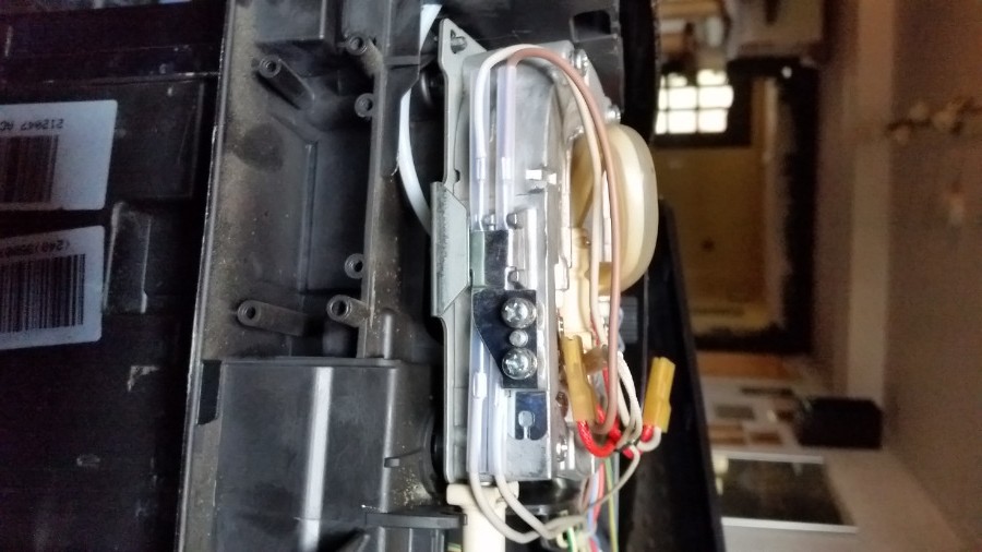

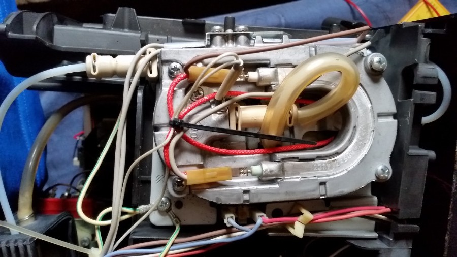

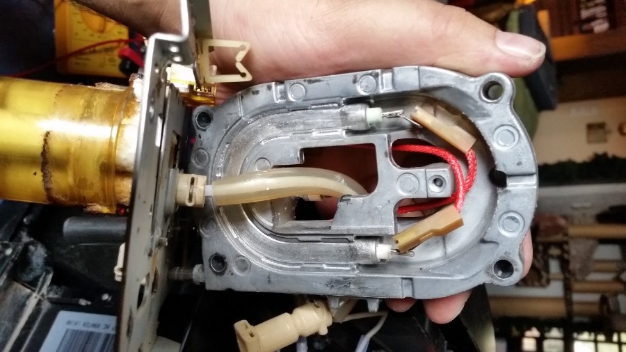

  • lade mal ein Foto vom Thermoblock hoch, ob es eine EAM oder ESAM ist.
  • Hi.
    Gerne. Es ist ein 6mm Thermoblock mit 2 parallel geschalteten Heizelementen. Jedes Element hat einzeln abgestöpselt etwas über 80 Ohm was zur angegebenen Leistung von 600W passen würde.
    Grüße
    Guido

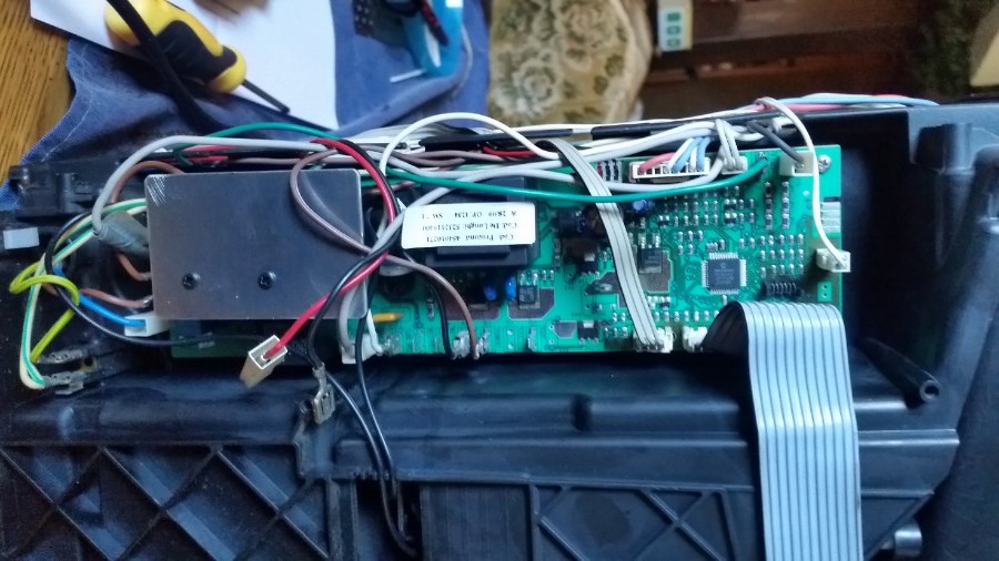

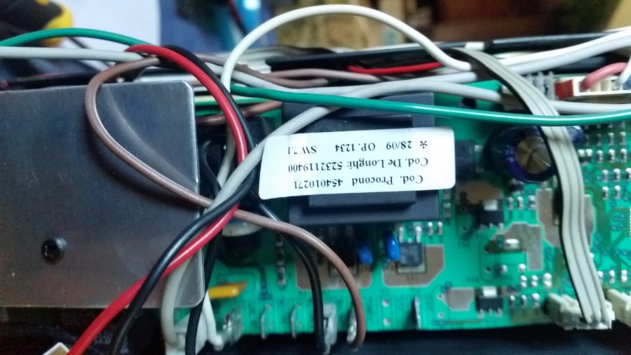

  • Hi.
    Hier mal 2 Fotos von der verbauten Leistungsplatine. Sieht eigentlich aus wie die bei ebay, sogar der fehlende Lötschluß für das zweite Ventil. Und von den Steckern eigentlich auch. Die schwarze Anschlußleiste war übrigens bestückt aber es hing nix dran, gehört hier ein Display dran? Die Maschine hat keines.
    Ich möchte die Maschine möglichst günstig reparieren. Ich bekomme für die Arbeit garnichts, das mache ich aus Nettigkeit, aber meine Bekannte muss die Ersatzteile bezahlen, und sie ist finanziell mehr als Knapp (Grundsicherung). Deswegen möchte ich auch nicht unnütz irgendwie Kohle versenken und das falsche Teil bestellen.

  • laut Artikelbeschreibung bei Komtra sind folgende untereinander kompatibel:
    5232119400, 5213211901, 5232116200, 5232108000, 5213211901
