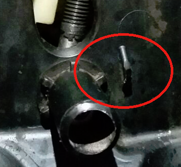

    Gefunden!
    der kleine Zapfen ist ziemlich verschlissen. Ich könnte eventuell was 3d-drucken, den alten Zapfen abschneiden und das Gedruckte dort anbringen.
    ...oder alternativ den Hebel verlängern, oder neu drucken

  • Ich repariere das immer durch den Schlitten zu demontieren (Hebel ist daran befestigt) und dann mit einem Loetkolben ein bisschen Plastik an hintere Seite von Hebel darauf zu schmelzen (ein bisschen "Donorplastik": ein Stuecken von hintere Seite von Schlitten abbrechen mit Zange).
    Ich glaube ich habe damals einige Foto's davon gepostet.
    Alternativ ist ganze Chassis erneueren...
    EDIT: Ah ja, hier: Brühgruppe lässt nur noch mit Schraubenzieher entnehmen

    Ich habe gleich mal die Halterung zum Baden in Kaffeefettlöser ausgebaut. Plastik abschneiden und aufkleben wirkt ja schon ein wenig barbarisch :1f600:
    Chassis tauschen wäre mir zu viel Aufwand. Dann werfe ich kurz mal das CAD-Tool an und druck mir die zum Ankleben aus.
    Edit: Ich denk schon wieder zu kompliziert - ich kann das Hebelchen einfach abnehmen.
    nicht ganz ungefährlich, dann kann man die Brühgruppe im eingeschaltenen Zustand entnehmen. Wenn man dann vergisst, sie wieder einzusetzen und einen Kaffee wählt oder soe ausschaltet, kann man ziemlich was zerstören.
    Schau dir mal die Nase an der BG an, wo der Hebel einhakt. Dort nehme ich mit einem scharfen Messer solange Material ab, bis die BG sich entnehmen lässt. In der Regel langt das soweit aus, dass sich die BG im eingeschaltenen Zustand nicht entnehmen lässt.
  • Ich denke mal ich werde der letzte Besitzer dieser Maschine sein :1f642:
    Die BA sagt mir ja ausdrücklich, dass ich die BG nur bei ausgeschalteter Maschine entnehmen darf, also werde ich das tun. Der Hebelarm der dadurch zum unteren Aufnahmezapfen entsteht ist in dieser Grundstellung der kürzeste.
    Vielen Dank für Eure Antworten, ich schreibe diesen Lösungsvorschlag auch noch oben mit hinein.
