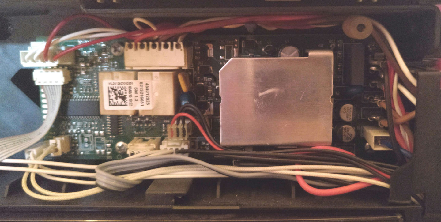

  • Hallo, vermutlich hast du, mit viel Glück, nur das Triac zur Ansteuerung der Pumpe geschossen.
    Funktioniert den das Display usw. noch? Ein scharfes Bild von der Steuerplatine wäre gut.

  • Also das Display und alles andere funktioniert noch einwandfrei (soweit ich das beurteilen kann).
    So richtig scharf bekomme ichs erstmal nicht - falls das nicht ausreicht, dann bitte Info...ich versuche es gerne nochmal.
