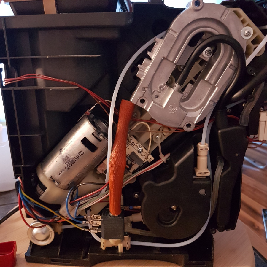

    Die Maschine bricht bei jedem Cappuccino nach dem Milchschaum ab und meldet zu fein gemahlen. (Ich glaube allerdings, dass diese Fehlermeldung vollkommen unpassend ist.) Das gemahlenen Kaffeepulver finde ich dann fast kpl. trocken im Trester. Dann muss ich den Heißwasserauslauf einsetzen und Heißwasser erzeugen. Dabei kommt ziemlich viel Dampft die ersten 3-5sec.

    Ich habe auch schon den Testmodus durchlaufen lassen, bei EV1 ist ein deutliches Schalten zu hören und im Display erschein auch "EV1on", bei EV2 ist nichtz zu hören, aber die Meldung in Display erscheint ebenfalls "EV2on". Das sind doch die Magnetventile, zumindest was ich so in den verschiedenen Foren herausgefunden habe. Allerdings frage ich mich, ob meine Maschine überhaupt 2 Magnetventile hat. Ich habe nur eines gefunden und frage mich, wo das 2. denn verbaut sein könnte... Ich hänge mal ein Bild mit an,
    Ich werde trotzdem mal das Ventil ausbauen, kann man das vielleicht auch versuchen zu reparieren oder sollte ich das direkt tauschen?

  • Bei der Maschine weiß ich es nicht genau. Sieht aber nur nach einem aus, wenn nicht vorne unter Blende evtl. noch eins verbaut ist.
    Delonghi-Entkalker ist der letzte Schrott. Empfehlen würde ich dir Entkalker auf Amidosulfonäurebasis wie z.b. Eilfix-Pulver oder dergleichen. Dieser löst den Kalk auf und nicht nur an.
    Wenn das Ventil ordentlich klackt, sollte es eigentlich in Ordnung sein. Eine Garantie ist es natürlich nicht. Neu kosten die aber auch nicht die Welt.

    Und nein, vorn unter der Blende ist auch kein weiteres Magnetventil verbaut. Es scheint unter der Bezeichnung Delonghi Ecam23.450.B mindestens 2 unterschiedliche Innenleben zu geben, das habe ich jetzt auch über diverse Bilder im Netz herausgefunden, so wie bei mir mit einem Magnetventil und eine Version mit zwei Magnetventilen. Bei meiner Version ist oben ja auch "nur" der Wärmeaustauscher verbaut, bei der anderen Version ist da dann eine Dampfheizung.
    Ich bestelle ein neues Ventil und tausche es aus. Die Erklärung erscheint mir zumindest naheliegend, dass es klemmen könnte. Beim Testlauf wird die Maschine ja nicht aufgeheizt, da kann das Ventil ja womöglich normal klacken und wenn alles heiß ist, klemmt es.

    kurze Rückmeldung. Es lag tatsächlich an dem Magnetventil. Jetzt läuft die Maschine wieder wie am Schnürchen und macht leckeren Cappucino.
    Das Ventil zu reparieren ging leider daneben, man konnte zwar innen einen kleinen Stift herunterdrücken, der dann wieder zurück kam, aber 1x zu fest gdrückt und er war verkantet.
    Für alle, die das Ventil ebenfalls tauschen (müssen), der 3Wege-Verteiler unten drunter muss richtig herum verbaut werden, sonst bekommt man vor der Milchschaumzubereitung heißes Wasser.
