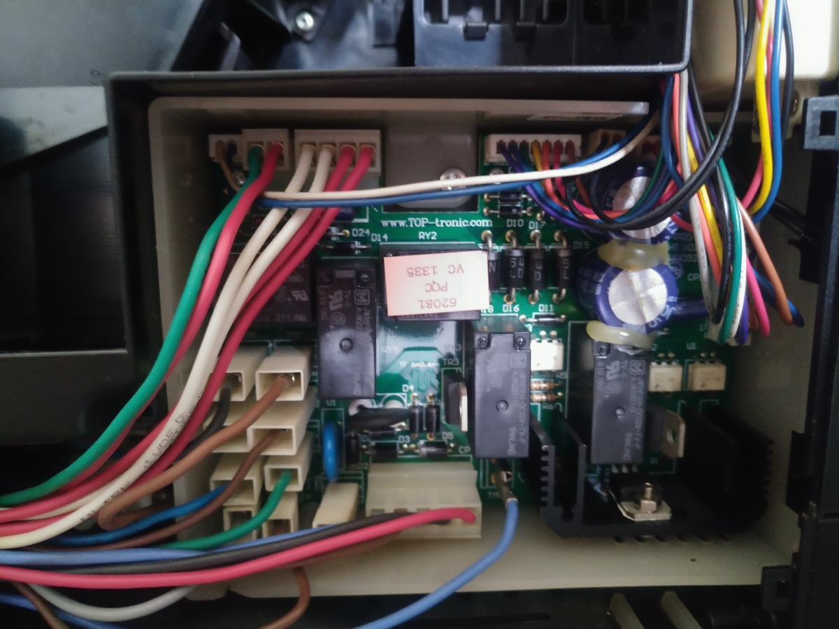

  • Wenn der Motor nicht verpolt angeschlossen ist und die BG erst nach unten
    fährt liegt wohl ein Defekt an der Elektronik vor.
    Meist stimmt dann etwas mit den Umschaltrelais der Leistungselektronik
    nicht.
    BS
    Büro: Jura GIGA X3 (Bj. 2014)
    ich habe beide (im Bild "waagerechten") Relais getauscht. Ich hatte die beiden eigentlich zur Motorsteuerung identifiziert, da alle anderen relais nur Schließer sind. Leider fährt die Gruppe immer noch direkt nach unten. Fährt dort in den Anschlag, dann stoppt der Motor, dann versucht sie noch einmal nach unten zu fahren. Und stoppt wieder.
    Weiß jemand was es noch sein kann, wenn die Relais funktionieren?
