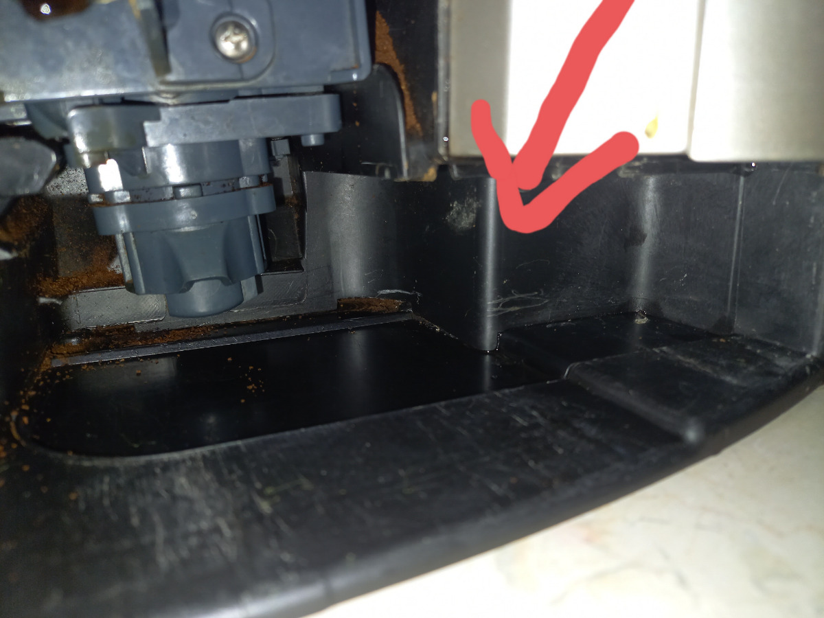

    Jetzt habe ich aber seit eingiger Zeit das Problem, dass die Maschine Wasser verliert. Von ca. 500 ml Wasser ist die Hälft im Wasserauffangbehälter und in der Maschine. Es tropft links neben dem Wasserbehälter raus. Mein Mann hat schon alle Schläuche nochmal überprüft, es sitzt alles fest. Und obwohl noch zwei Fingerbreit Wasser im Behälter ist, kommt die Meldung "Wassertank leer".
    Heißwasser kann bezogen werden, es kommt aber kein Milchschaum. Der Schlauch der in der Milch hängt, bleibt leer. Ich bin schon den Anweisungen in diesem Forum gefolgt und habe den Deckel des Milchbehälters in Reinigung gelegt, aber es funktioniert weiterhin nicht. Und es kommt auch Dampf aus der Milchschaumdüse.
    Dann habe ich nochmal ein Bild gemacht, wie die Maschine nach 3 Tassen Kaffeebezug aussieht. Hilfe!!!

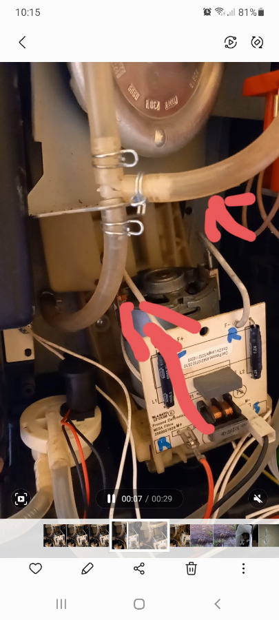

  • Hallo, da bin ich wieder. Wir haben jetzt die Maschine auseinander gebaut. Es sind drei dicke Schläuche, welche meinst du denn? Weil es ist überall Wasser drinn. Ich habe mal vom Kaffeebezug ein Video gemacht. Leider bekomme ich das Video hier nicht hoch, also gibt es doch Fotos. Ich hoffe, man erkennt was darauf. Bei den Pfeilen ist das Wasser zu sehen. Danke erstmal.
      111,46 kB, 405×900, 107 mal angesehen
    der obere Schlauch auf dem Foto (ohne Pfeil) geht zum Magnetventil. Diesen kannst Du zum Testen mal am "T-Stück" abmachen und dann einen Kaffee
    ziehen. Lege aber bitte einen Lappen, Glas, o.ä. unter diesen Schlauch - für den Fall der Fälle :1f609:
    Sollte jetzt Wasser aus diesem Schlauch kommen, ist das Magnetventil undicht/defekt.
    Der andere Schlauch (mit Pfeil) geht zum Überdruckventil der Pumpe. Kommt da Wasser während des Bezuges Wasser raus, ist das Überdruckventil auf der Pumpe defekt.
    Teste mal.....
