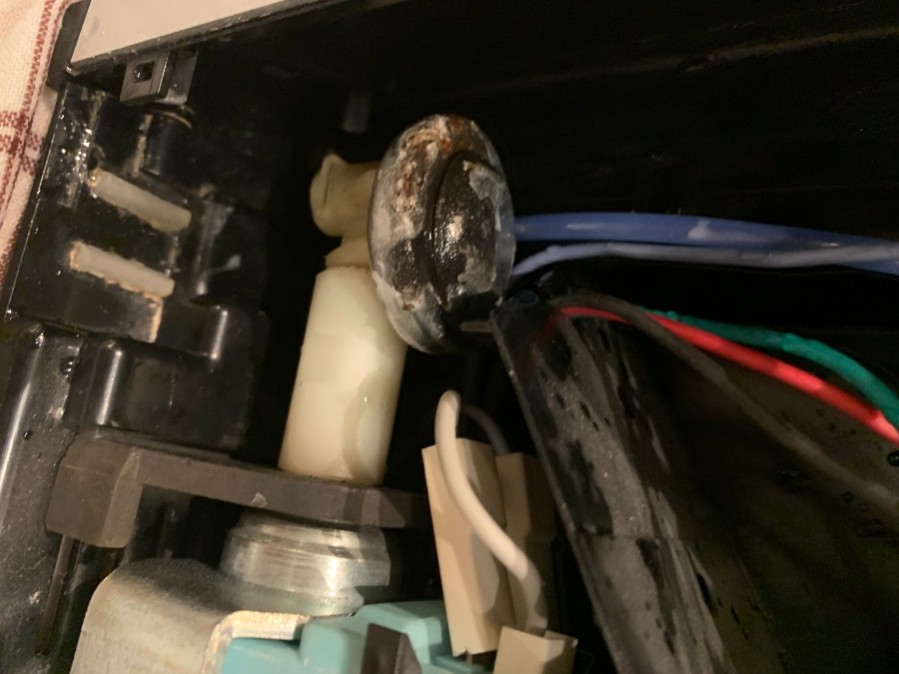

    Hallo zusammen, meine Kaffemaschine ist undicht:-( Ich habe sie geöffnet und auch die undichte Stelle gefunden —> siehe Bilder (roter Kreis).
    Was ist damit passiert bzw. warum ist es teilweise schwarz? Bekomme ich das Teil wieder dicht? Ich vermute nicht:-) Wie heißt das Teil und wo bekomme ich es zu kaufen?

  • Ich kenne die Maschine zwar nicht, bin mir aber ziemlich sicher, das der Membranregler defekt bzw durchgerostet ist. Eventuell gibt es noch woanders eine Undichtigkeit, so dass Wasser auf den Regler getropft ist.
  • und moin erst mal Boeder !
    Um den Membranregler zu tauschen, musst du die Pumpe ausbauen. Dazu müssen die Gummihalterungen aus ihren Verankerungen herausgedrückt werden. Dabei tritt immer wieder das Problem auf oder besser gesagt kann das Problem auftreten, dass bei fest angezogenem neuen Membranregler die Ausrichtung nach oben nicht mehr hundertprozentig stimmt ( Druckschlauchverbindung Membranregler - Thermoblock ist dann nicht möglich ! ) Du hast aber dann die Möglichkeit, die Ausrichtung des Membranreglers durch Drehen an der Pumpe mit Hilfe eines Schraubenschlüssels Gr.14 so zu korrigieren, dass es wieder passt.
