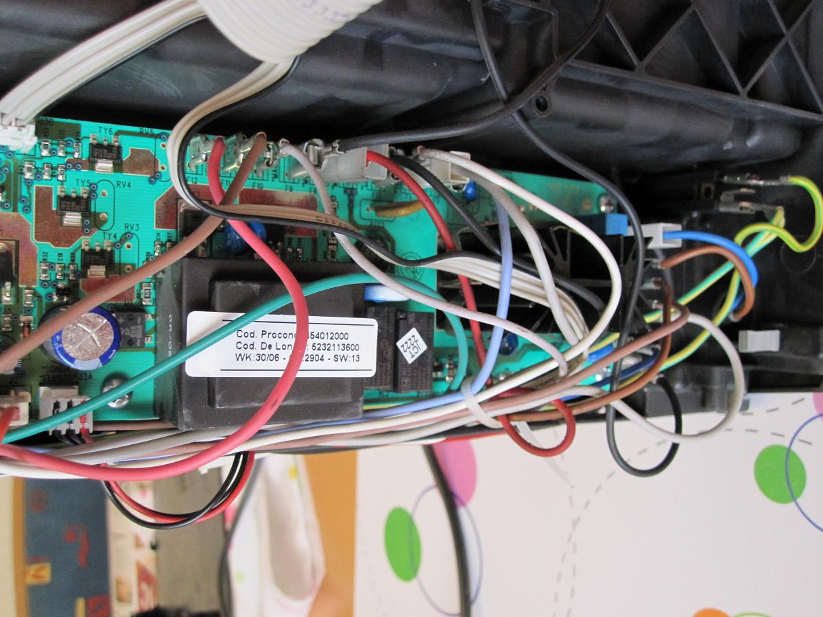

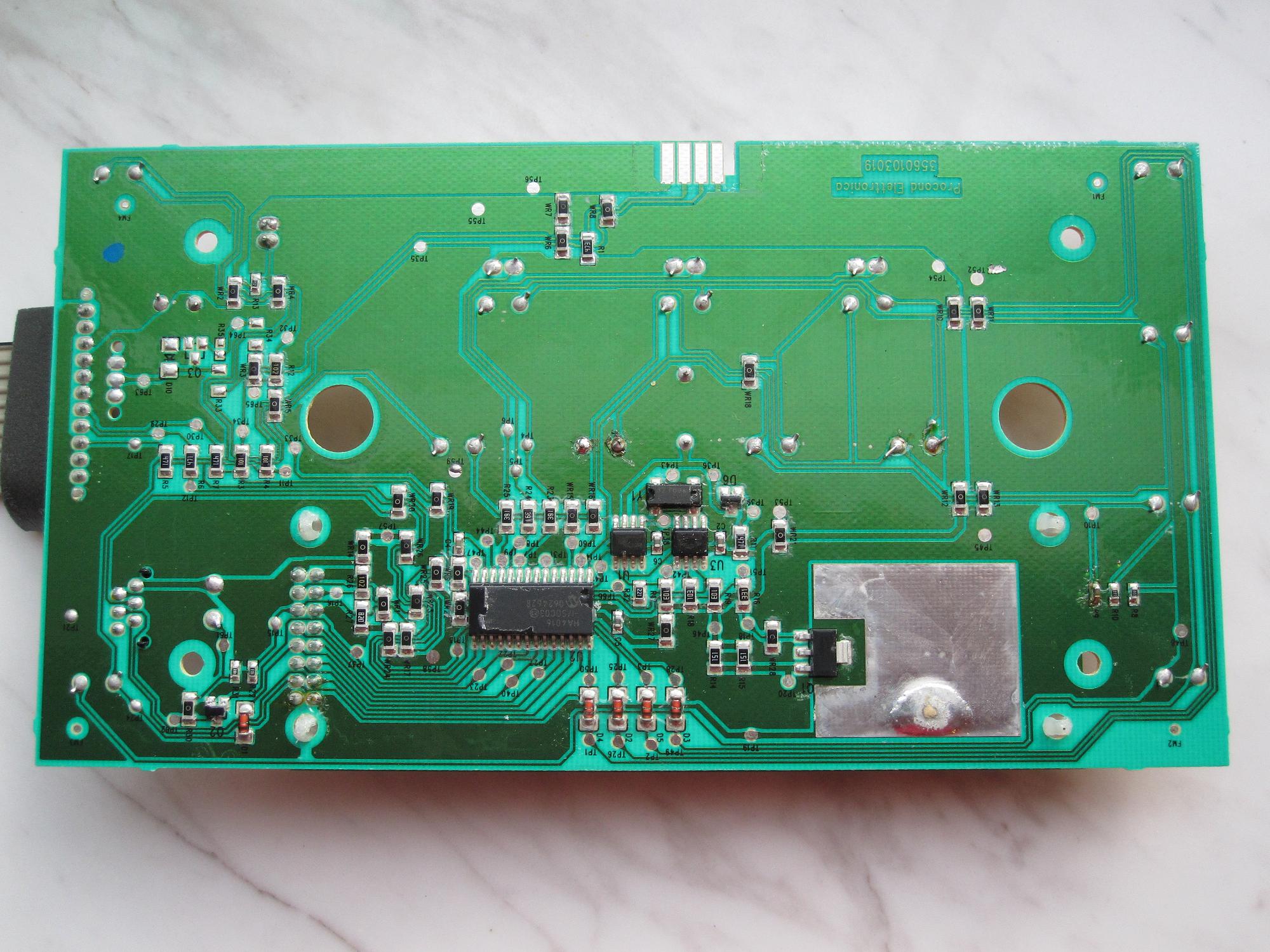

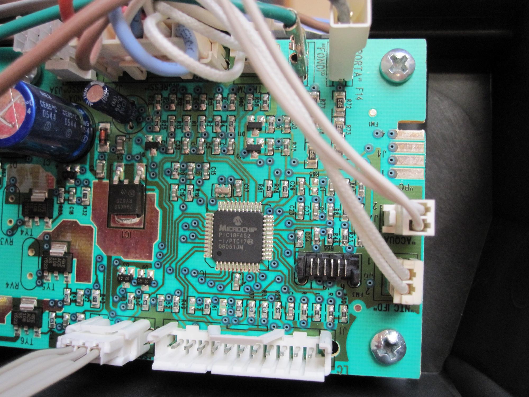

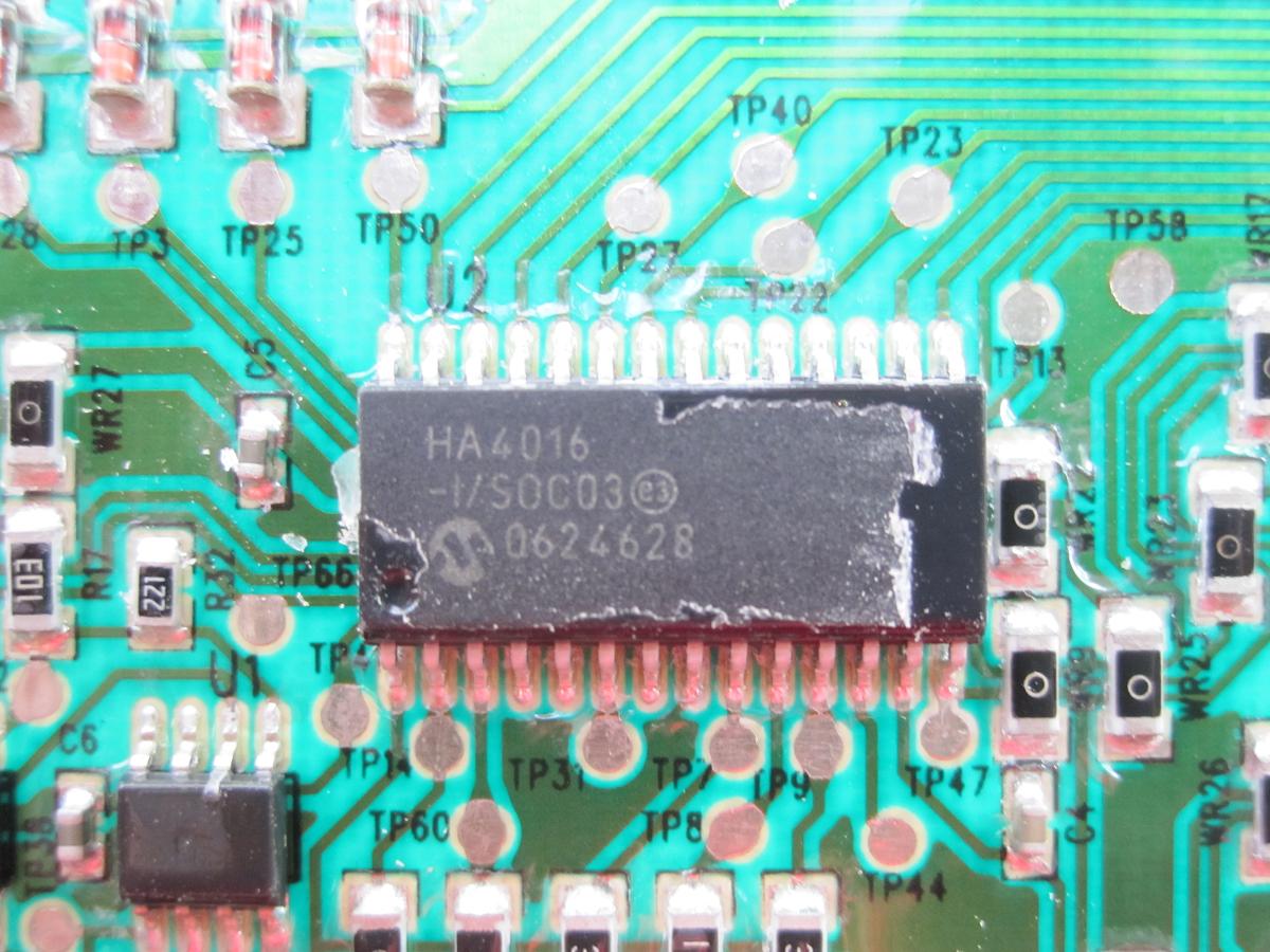

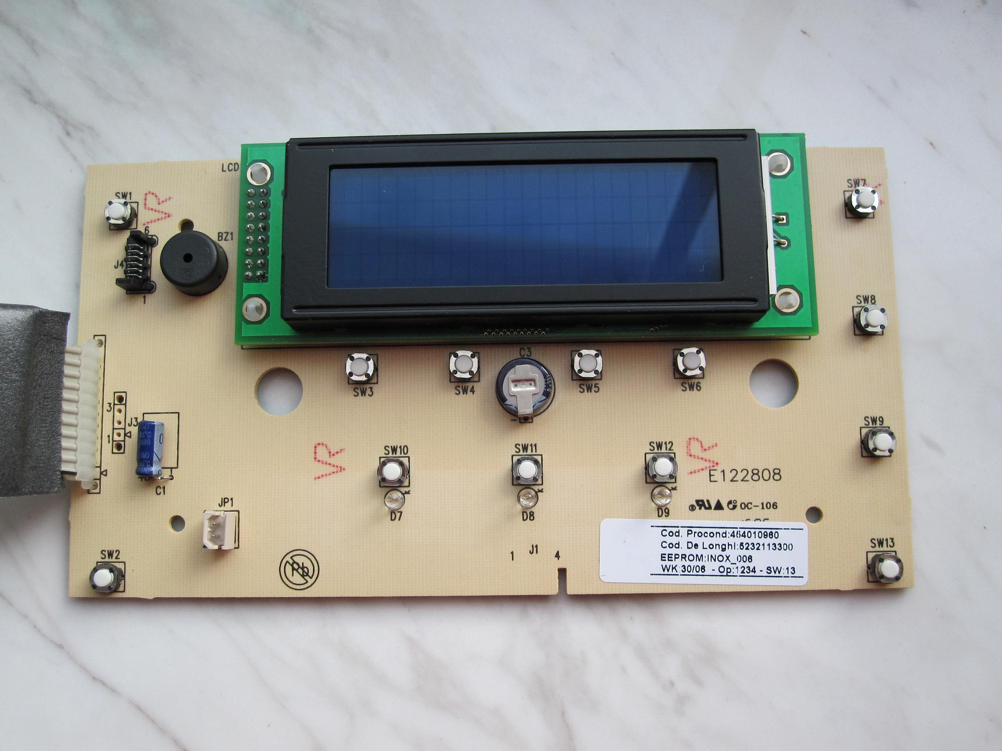

  • So, hier nun die Fotos:
    Es sieht wirklich so aus, als würde die Steuerung die Leistungsplatine erledigen und die Bedienplatine nur die Mikroschalter und die Anzeige erledigen. Kann das jemand von euch bitte auch mal anschauen und durchdenken?
      265,12 kB, 2.000×1.500, 333 mal angesehen
      171,54 kB, 1.200×900, 355 mal angesehen
      389,22 kB, 2.000×1.500, 285 mal angesehen

  • So, das Problem ist gelöst!
    Das Bedienteil war defekt. Aufpassen muss man bei dem Tausch der Platinen aber höllisch auf die Softwareversion!! So wie in einigen Shops beschrieben, passen nicht alle Leistungsteile und Bedienteile zusammen. Es hängt aber nicht von den Teilenummern ab, sondern nur von der programmierten Softwareversion!!
    Zum Glück haben wir hier einen kompetenten Servicpartner, der mir das erklärte.
  • Hallo Poldi,
    schön das die Maschine wieder läuft und vielen Dank für die Rückmeldung. Die Info bezüglich der passenden Softwareversion ist auch sehr nützlich!
  • zur Software noch Infos:
    die erste Software dürfte die 1.3 (oder 13) sein. Denn meine Maschine hat diese Soft drauf ( Bj: 2007)
    Irgendwann ab 2008 gab es dann 1.4 und 1.5. Diese sind untereinander kompatibel aber nicht kompatibel zur Soft 1.3!
    Welche Unterschiede die Software haben, weiss leider nur Delonghi. Für mich bedeutet das aber, dass die Kommunikation zwischen Bedienelement und Leistungsteil geändert wurde! Hardwaretchnisch wurde nix geändert (hab beide Platinen-Versionen verglichen)
