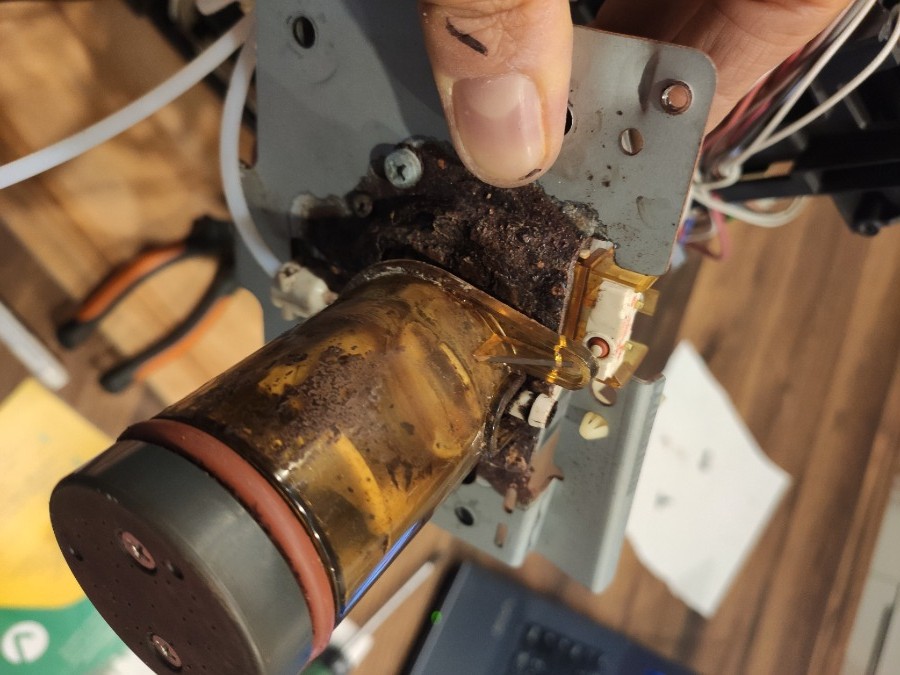

  • Kurze Update:
    Thermoblock ist gekommen, beim Ausbau habe ich festgestellt, dass der alte kolben ganz schön übel aussieht (siehe Foto).
    Der Block dahinter sieht dafür noch ganz "gut" aus und hat ja bis zum Schluss heißen Kaffee gemacht (der Block wird jetzt auch noch sehr schnell heiß) . Da ich erstalmal den Fehler finden möchte, habe ich vom neuen Thermoblock den Kolben inkl Taster an meinen alten Thermoblock montiert und anschließend die Kaffeemaschine mit den nötigsten teilen zusammen gebaut.
    Erster test ohne Brühgruppe, fährt ganz normal hoch und wieder runter. BG eingebaut und mit viel Hoffnung die Maschine gestartet, fährt ganz gut und oben angekommen macht es das laute Geräusch auch nicht mehr, leider fährt die BG wieder in die Ausgangsposition und die Meldung: "Brühgruppe einsetzen" erscheint wieder :2639:
    Hier auch ein link zum Testlauf mit eingebauter Brühgruppe:
    fotobox-4-you.de/wp-content/up…0/VID_20211005_212142.mp4
    Muss ich die Maschine erneut resetten, damit der neue Kolben inkl neuen Taster erstmal "programmiert" wird oder muss ich durch den Tausch der Messingmutter was ändern?!
    Ich hab gerade keine Lust mehr und würde morgen weiter machen.
    Wenn mir jemand einen Tipp geben könnte, wäre ich sehr dankbar, schönen Abend noch.

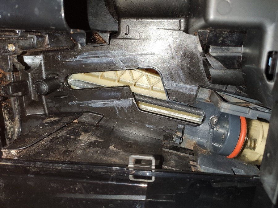

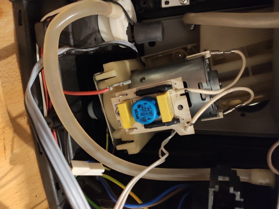

  • Hallo zusammen,
    Als erstes vielen Dank für die zahlreichen Antworten bzw Anregungen, ein echt tolles forum mit vielen Helfern, sehr lobenswert!!
    Hier ein kurzes Update von der Front.
    Ich hab den Tipp mit dem Motorwechsel befolgt und gleichzeitig noch eine neue reedplatine eingebaut.
    Alles wie immer provisorisch zusammengebaut um einen test zu starten.
    Ich habe die BG nicht drin und habe die Maschine gestartet, der "Schlitten" wo die BG sitzen ist hoch gefahren, oben angekommen hat es wieder laut gebrummt und dann stand vorne auf dem Display bitte warten" (brummen war dann weg)
    Nach einiger Zeit ist nichts mehr passiert, auch wenn ich die Klappe vorne geöffnet hatte, hat sich auf dem Display nichts geändert. Ich habe die Maschine dann vom Netz getrennt, nach wieder anschließen, brummt der Motor sehr stark und es passiert sonst nichts mehr, ich habe die Maschine aus Sicherheitsgründen schnell vom Strom genommen. Ein Reset über die Tastenkombination funktioniert nicht nur der andere Modus.
    Der Schlitten befindet sich aktuell ganz oben, kann ich diesen irgendwie manuell runter fahren?!
    Ohman so langsam wird es zu einer persönlichen Angelegenheit.. Ich benötige eure Hilfe, vielen Dank!
