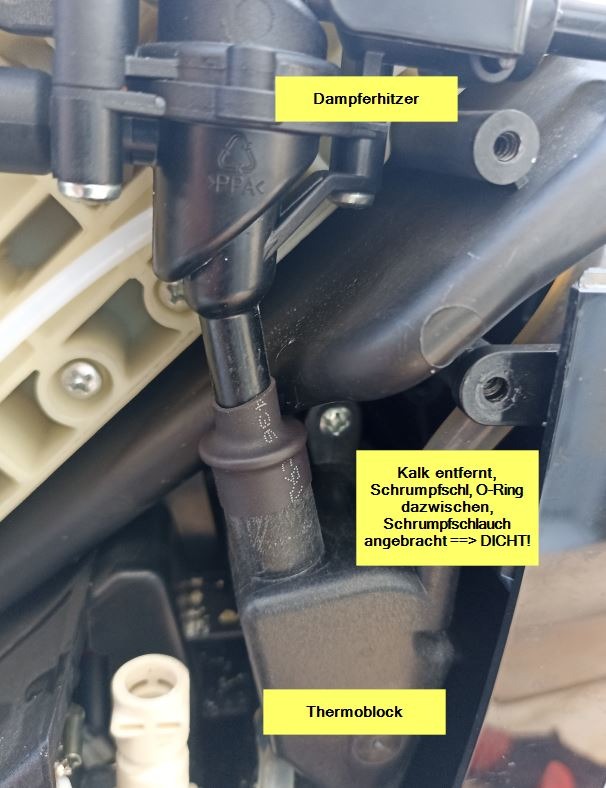

    Wir haben eine „Magnifica S“. Seit einiger Zeit tritt links unten (an dem roten Plastiküberlauf) Wasser aus – die Maschine steht also zeitweise richtig im Wasser. Ich habe die Maschine (nach einer Anleitung auf Youtube ) auseinandergebaut.
    Es befand sich extrem (!) viel Kalk mit Kristallbildung an der Verbindung vom Dampferhitzer und Thermoblock. Für mich war klar: Das ist das Problem. Also alles gereinigt, einen O-Ring eingesetzt, und alles mit einem Schrumpfschlauch fixiert/abgedichtet.
    Einige Testläufe lang war auch alles trocken. Doch dann tritt erneut Wasser aus.

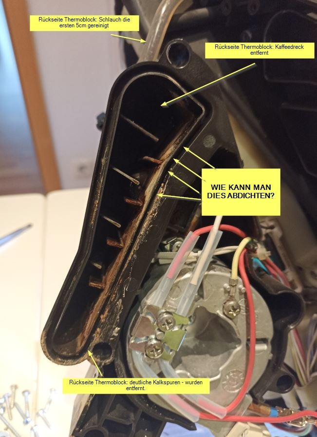

    Also alles wieder aufgeschraubt. Die ursprünglich vermutete Stelle zwischen Dampferhitzer und Thermoblock ist trocken. Da kam dieses Mal das Wasser nicht her. Also den Thermoblock (mit vier Schrauben befestigt) abgeschraubt. Der Thermoblock sitzt nur in einer Nut, ohne Dichtung. Dort ist auch eine Kalkkruste. Auch der Thermoblock, wenn man ihn rumdreht, ist deutlich/stark verschmutzt. Also alles saubergemacht, wieder zusammengebaut.
    Doch leider half dies nichts. Jetzt fällt mir nur noch ein, in die Nut, also dort wo der Thermoblock drin sitzt, ein Teflonband zu legen, also damit abzudichten. Oder hat jemand eine bessere Idee?
