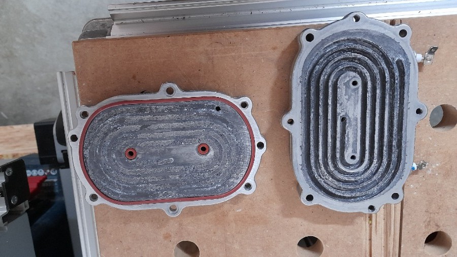

    habe o.g. Maschine gereinigt; soweit alles gut. Ich habe auch den Thermoblock geöffnet und diesen gereinigt und wieder zusammengebaut. Als ich dann alles wieder zusammen hatte (bis auf die Schutzleiter), schaltete ich den Netzstecker ein (Maschine hat keinen eigenen Ein-/Aus-Schalter!). Alles OK!
    Als ich dann die Schutzleiter an das Blech des Erhitzers (Thermoblock) anschloss und dann den Netzschalter betätigte, flog der FI-Schalter.

  • Nein, die Leitungen waren nicht angeschlossen. Ich habe 2 Bilder beigefügt, aus denen ersichtlich ist, wie der Thermoblock im "gesäuberten" Zustand jetzt aussieht. Habe diesen danach dann wieder zusammengeschraubt und dann gemessen; also ohne Leitungen.
