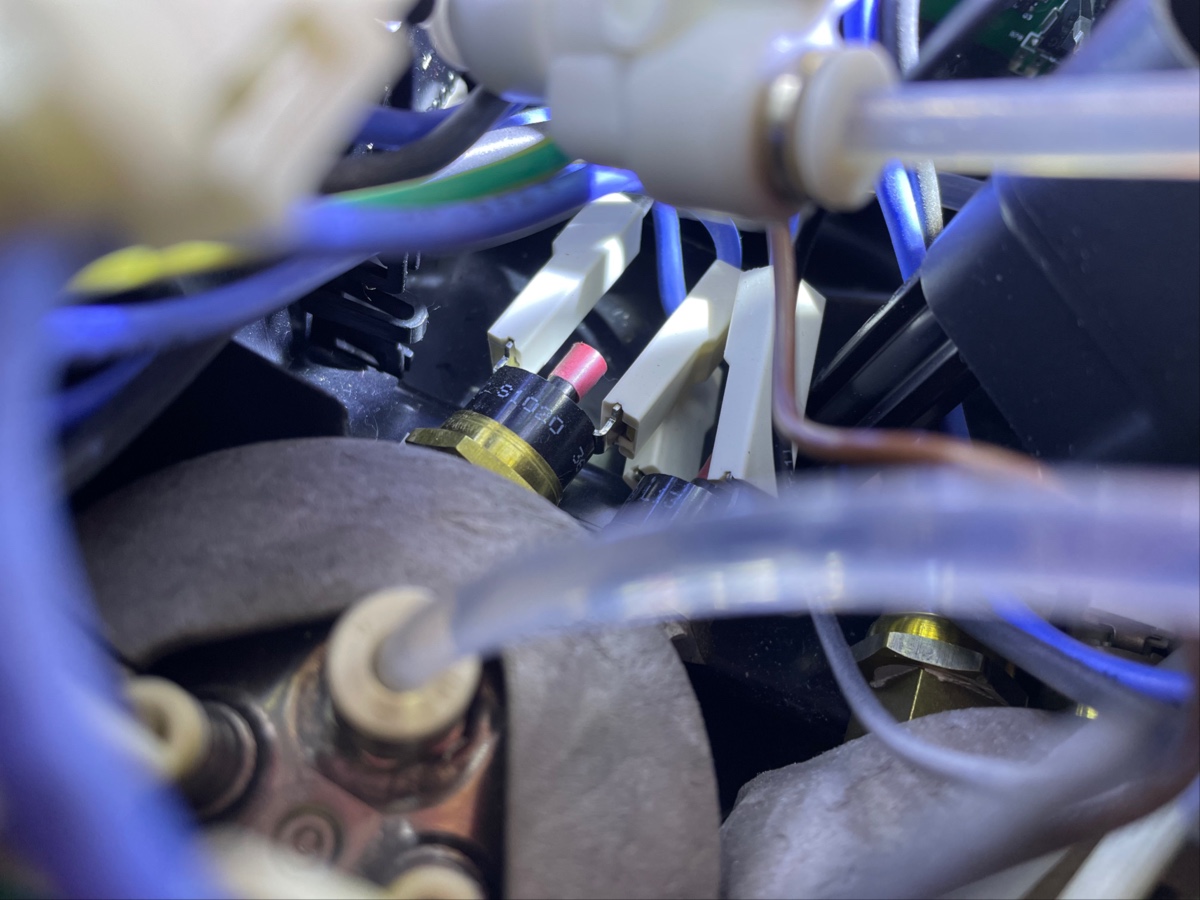

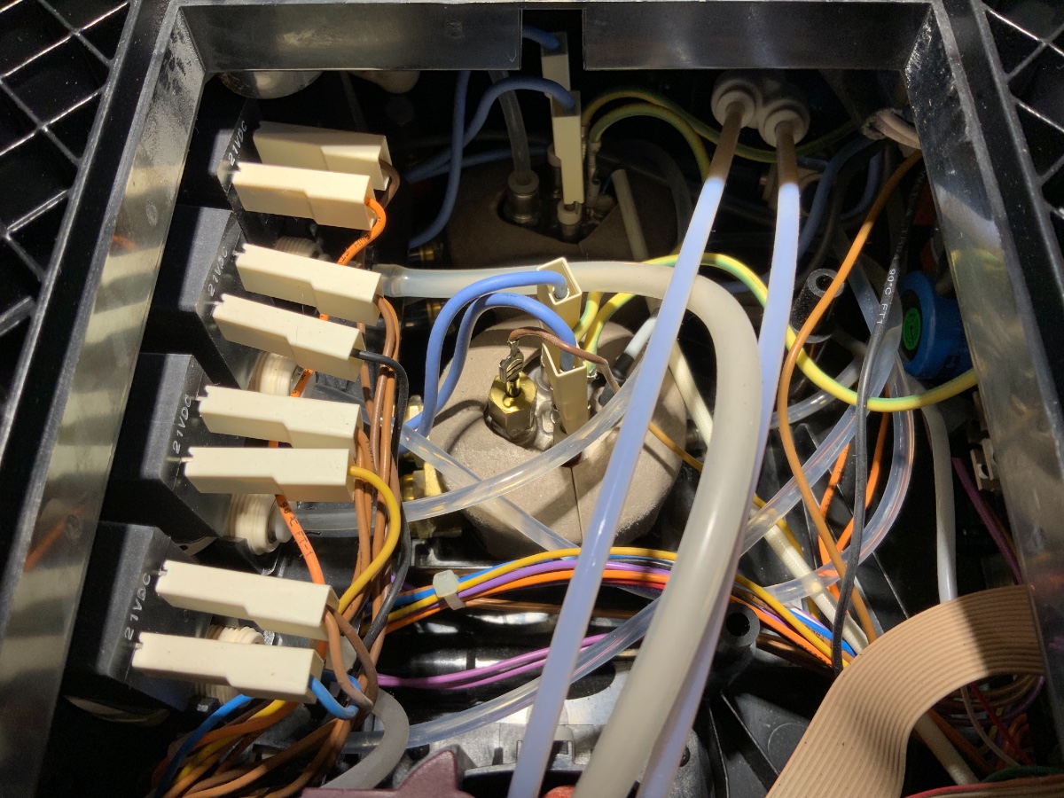

Unsere geliebte WMF (Typ 03 510 0002) will aktuell nicht mehr: Meldung "Maschine heizt auf" und sonst passiert nichts, also auch keinerlei Geräusch....
Nach mehrtägiger Suche hier und da und im (englischen) Servicemanual folgender Hinweis auf Seite T2-22 entdeckt: Sollte die Meldung nach aus-/einschalten nicht verschwinden solle man prüfen ob der Thermostat ausgelöst hat und ihn evtl. zurücksetzen.
Da dies zunächst die einfachste Lösung zu sein scheint also frisch ans Werk und die Maschine aufgeschraubt. Dann die Erkenntnis dass ich den (die) Thermostat(en) zwar erkenne aber nicht ob er ausgelöst hat und wie er zurückzusetzen ist.
Hoffe hier kann mich jemand erleuchten (habe wirklich gesucht, aber außer Bildern von den Thermostaten mit null Erklärung dazu (selbst bei Herstellern wie Klixon) nichts gefunden.
Anbei ein Bild von unserer WMF.
