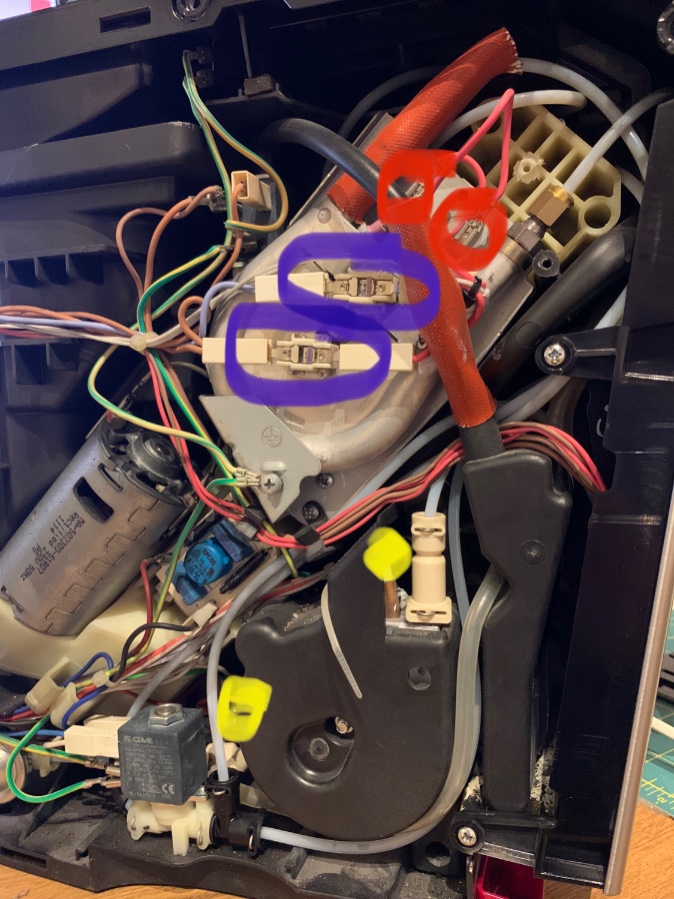

Hallo zusammen. Hatte jetzt lange keine Schwierigkeiten mehr mit meinen Kaffeevollautomaten. Jetzt hat’s mich doch mal wieder erwischt. Gibt es auch für die ECAM so wie für die ESAM auch, eine schöne Anleitung mit Messpunkten und Sollwerten?
Habe zumindest mal angefangen mit messen. Messpunkte siehe Foto. Gelb liefert 37,8 Ohm, Rot 55 Ohm. Temperatursicherung: Der obere Blaue hat Durchgang, der untere blaue nicht. Liegt hier schon der Fehler für die Allgemeine Störung?
Danke und Grüße.
