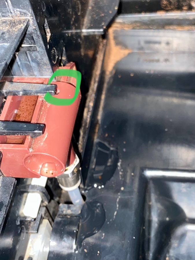

    das Wasser gelangt irgendwie nicht in den unteren Kolben bzw. In den Auslauf, obwohl das Wasser bis an den Brühzylinder gelangt. Grüner Haken bestätigt Wasserdurchfluss. Aber wenn der Schlauch montiert ist, gelangt es nicht weiter (deshalb das rote X)
    Es drückt sich zurück und kommt am Wassereinlass wieder raus. Siehe Foto grün umrandet.
    frage: hat jemand Erfahrung mit einem solchen Fehler? Kann es ein Druck Problem sein? Vielleicht doch noch eine Verstopfung am Brüzylinder/ Kolben?

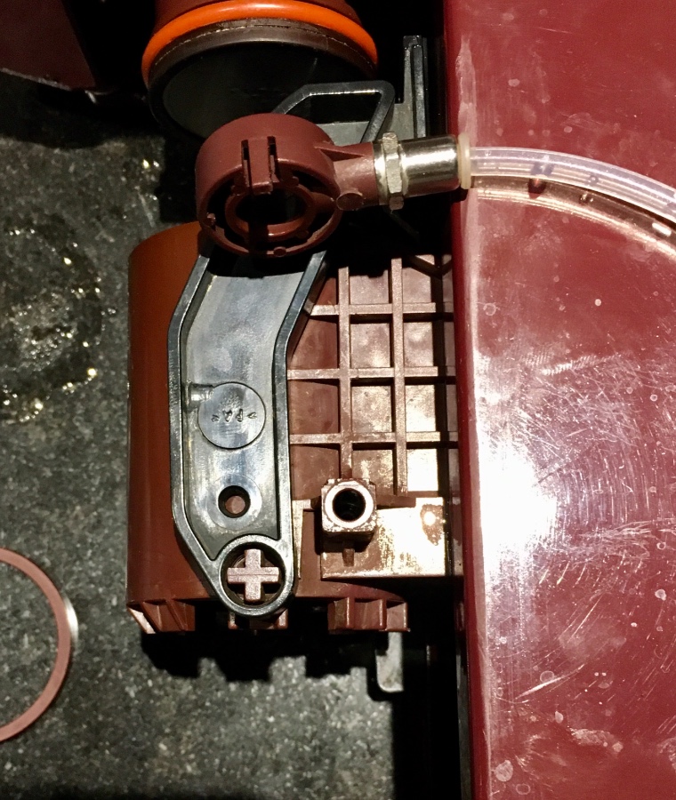

  • Cafesito1 schrieb:
    Das Drehgelenk habe ich nicht weiter demontiert bekommen. Kann ich dies separat demontieren?
    Ziehe den auf dem Foto mit einem Pfeil markierten Splint nach oben raus,
    dann kannst Du das Drehgelenk nach vorne abziehen.
    Vorsicht, im Inneren befindet sich noch eine weitere Dichtung.
  • Super, Danke für die Anleitung.
    habe es mal demontiert und ordentlich mit Kaffeefettlöser gereinigt (Dichtungen vorher entfernt)
    Eben nochmals zusammengeschraubt, aber leider nach wie vor der Fehler des Rückstaus.
    Habt ihr noch andere Ideen oder Vorschläge, was ich testen kann?
    Danke und schönen Abend.

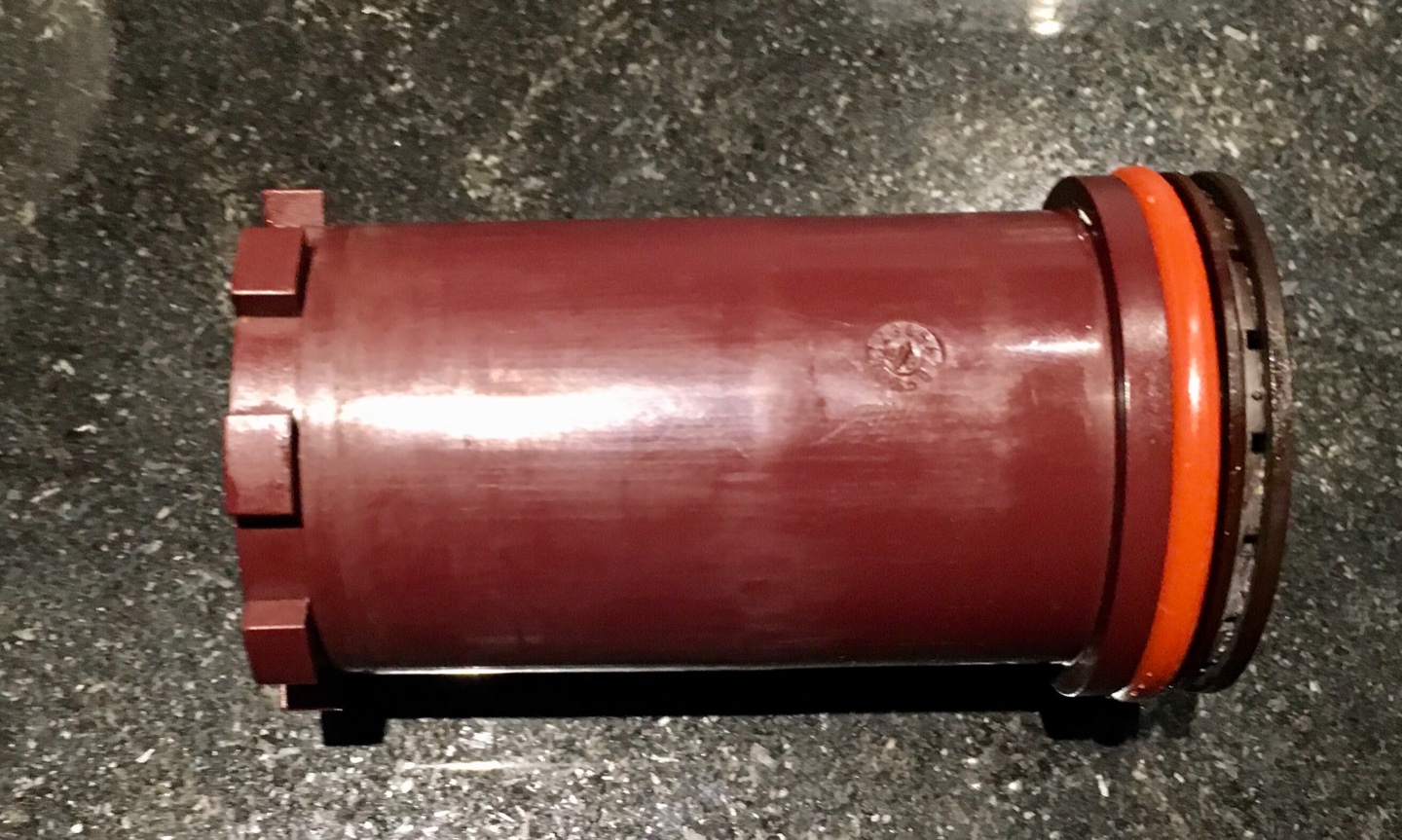

    unteren Kolben habe ich abfotografiert :1f609: . Dichtungsring ist hoffentlich richtig gesetzt.
    ich habe nun einen neuen Unteren Kolben bestellt, in der Hoffnung, dass es wirklich nur eine Verstopfung ist.
    Was anderes sehe ich aktuell nicht, es sei denn ihr habt noch einen Vorschlag.

  • Habe ich das richtig verstanden, dass das Wasser an der Ventilbuchse Druck (unterer Anschluss) austritt? Wenn ja, wieviel Wasser tritt denn dort aus? Sollte dies eine größere Menge sein, würde ich mal diese Anschlussbuchse genauer untersuchen. Es könnte sein, dass diese einen Riss hat, der bei höherem Druck aufgeht und so den Wasserzulauf in die Brühkammer umgeht.

    Also das mit der Seitentüröffnung verstehe ich nicht ganz. Sobald Druck aufgebaut wird spritzt das Wasser aus dem kleinen Loch.
    wenn ich den Schlauch am Drehgelenk löse, dann läuft das Wasser ganz normal aus dem schlauch raus.
    es scheint mir eine Blockade nach dem Drehgelenk zu sein.
    ich habe heute einen neuen unteren Kolben eingebaut.
    Das scheint aber nicht das Problem zu sein. Habe weiterhin Wasseraustritt.
