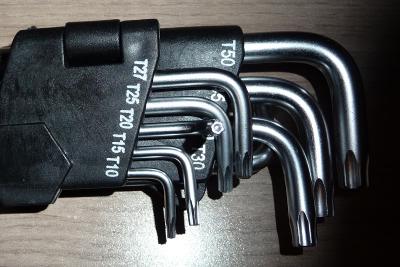

  • Die Lösung für das Problem brachte bei mir ein Tausch des Kontaktschalters für den Tresterbehälter.
    Um den zu tauschen, muss die Unterseite der Maschine mit Hilfe eines Sicherheits-Torx (mit Loch in der Mitte, Größe T20)...
    ...geöffnet werden. Vorher Netzstecker ziehen nicht vergessen, auch Wassertank entfernen ist nicht schlecht, weil die Maschine auf die Seite gekippt werden muss. Deckel vom Bohnebehälter fixiere ich vor dem Umkippen mit Tesa.
