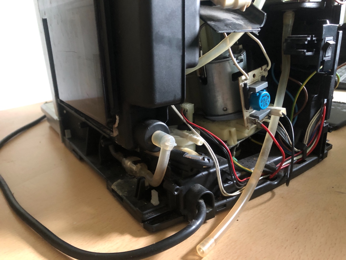

- am Anfang hat es angefangen, dass ein paar Tropfen Wasser kamen und dann hat sich die Pumpe verstopft angehört. Da die Maschine vorher nie entkalkt wurde, haben wir das als erstes probiert, ging aber natürlich nicht wirklich. Habe die Maschine dann meinem Vater da gelassen. Jetzt sind die Seitenteile ab und an dem Punkt wo die brühgruppe hochfährt und Wasser kommen müssete, passiert gar nichts mehr. Nach einigen Sekunden fährt die brühgruppe wieder runter und die Leuchte für den Wassertank blinkt.
- Wie gehen wir jetzt vor? Was können wir testen/ausschließen?

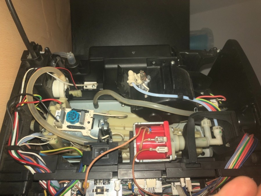

Seitlich auf der Pumpe steht normal ein Datum wie alt sie ist... -
Unterschiedlich. Zuhause hab ich das originalzeug von dilongi. Ich guck nochmal nach einem datum
11/07/13
das erste Foto war ziemlich schlecht

Am besten Schlauch für Schlauch kontrollieren wie weit Wasser kommt. Zieh mal den Schlauch der von der Pumpe in die Heizung geht an der Heizung ab, in eine Flasche halten und den heisswasserhahn öffnen, kommt da Wasser? Wenn ja, denn Schlauch der oben in den Brühkolben geht abmachen und wieder probieren...

Mach mal den Schlauch der von der Pumpe zur Heizung geht, an der Heizung ab und dreh mal den Heisswasserhahn, kommt dann was?? -
Ich habe an dem kleinen Teil unten den Schlauch abgemacht. Da kommt schon kein Wasser raus. Müsste doch eigentlich oder?
Der Weg vom Wasserbehälter durch den Filter bis zu dem kleinen, runden, weißen Teil ist mit Wasser gefüllt. -
Ja, da sollte schon Wasser kommen, bau das Teil mal aus kannst es durch etwas zusammendrücken und verdrehen öffnen...
Dann sollte allerdings die Pumpe sehr laut sein wenn sie kein Wasser bekomnt... Ausser sie ist auch dicht -
Der Filter unten links sieht, was man so sehen kann, sich nicht gerade sauber aus.Lange Kaffeespaß mit Delonghi =
