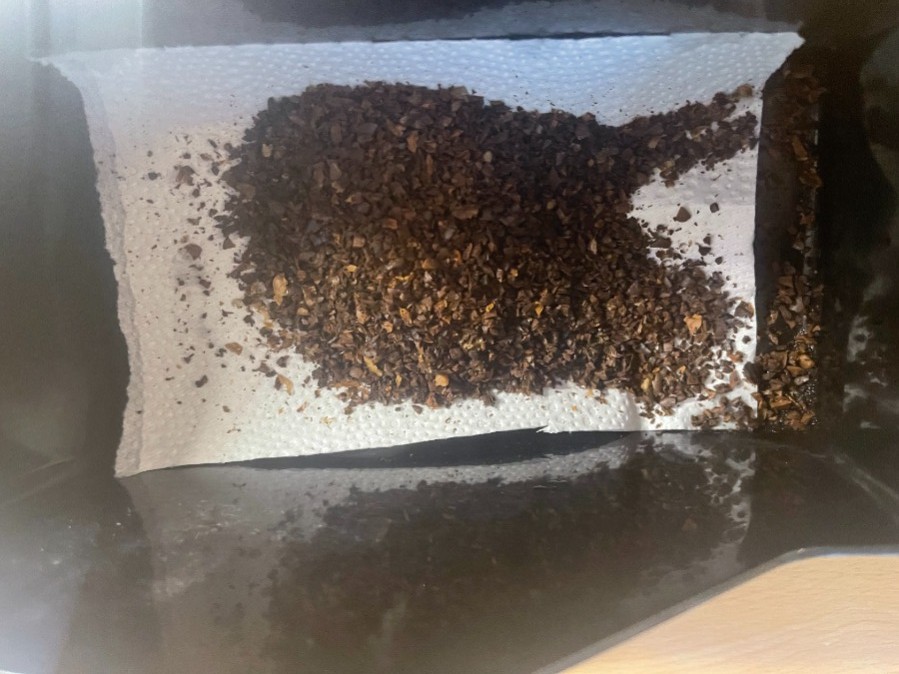

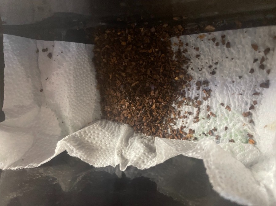

  • Guten Morgen, ja der fällt dann in den vorgesehenen Behälter. Ich denke das es die selbe Menge an Kaffee ist bei beiden Vorgängen. Ich habe mal Fotos gemach. Bild starker Kaffe ... ist Mahlgrad 1 , Bild geringe Stärke ...Mahlgrad7 . Der Bildername bezeichnet die Einstellung
      132,41 kB, 899×674, 121 mal angesehen
      120,5 kB, 899×674, 119 mal angesehen
  • Wie mein Vorredner, viel zu grob gemahlen.
    Wenn der gemahlene Kaffe im Tresterbehälter landet, da kann er normal nicht hin fallen.
    Also fällt der gemahlene Kaffe in die BG, wie es soll, wird ncht gebrüht warum auch immer und die BG spuckt den Gemahlenen Kaffe beim runter fahren wieder aus, in den Tresterbehälter.
