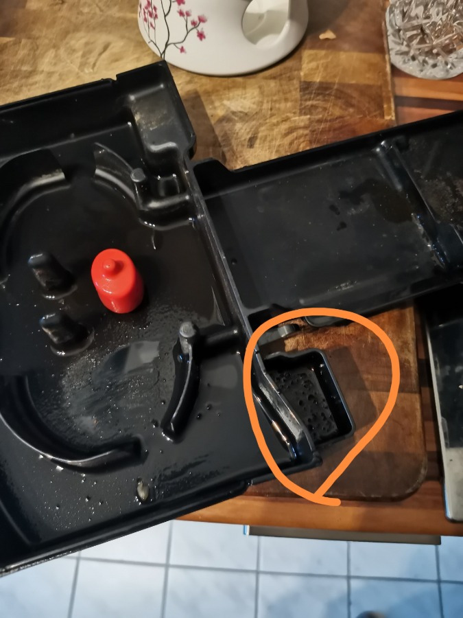

      Hallo zusammen ich habe folgendes Problem.
      Das Wasser sammelt sich leider nicht wie gewünscht im Auffangbecken, sondern rechts oben in der kleinen Ecke (siehe Bild),sodass dieses nach wenigen Tassen voll ist, überläuft und sich somit Wasser unter der Maschine sammelt. Wie kann man dieses Problem beheben?

    • Hallo, wenn da immer Wasser drin steht, stimmt mit den Dichtungen des Wassertanks was nicht. Normalerweise sollte das auch unterhalb des Wassertanks zu sehen sein. Da müsste ja Wasser in die Richtung des Schale fliessen. Genau dafür ist diese ja da.
