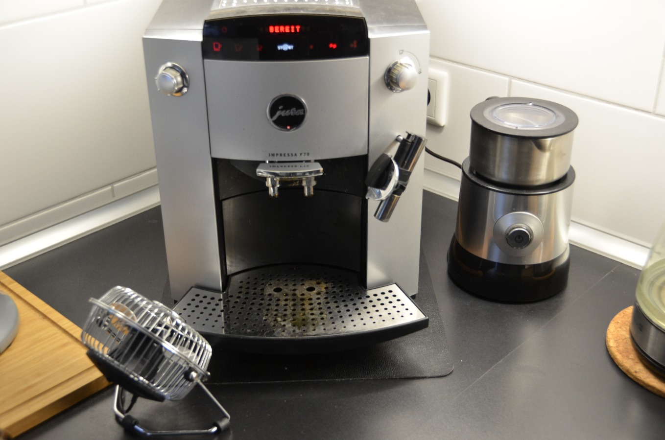

Hallo, ich habe bei meiner F70 das gleiche Problem.
Die Maschine schaltet manchmal beim Kaffeelauf zu früh ab und liefert keine volle Tasse. Lange habe ich gebraucht um eine Lösung zu finden.
Ursache:
- Das Touchfeld (Touch-Tasten) reagiert empfindlich auf Wasserdampf.
- Beim Kaffeeauslauf entsteht je nach Raumklima mehr oder weniger Wasserdampf der naturgemäß von der Tasse nach oben steigt. Er strömt dabei auch in Richtung der Touch-Tasten
- Der aufsteigende Wasserdampf kann die Touchtasten aktivieren.
Lösung:
Eine wirklich gute Lösung gibt es nicht da es sich m.E. um einen Konstruktionsfehler handelt, aber trotzdem habe ich für mich eine Lösung gefunden.
Ich habe einen kleinen Ventilator besorgt der nun seitlich vor der Maschine steht (siehe Bild).
Wenn ich Kaffee aus der Maschine hole schalte ich den Ventilator kurz an und er sorgt dafür, dass der aufsteigende Wasserdampf aus der Tasse nicht die Tasten beeinflussen kann.
Mit dieser Lösung arbeitet die Maschine bei mir fehlerfrei
Sicherlich keine "tolle" Lösung aber für mich praktikabelDieser Beitrag wurde bereits 3 mal editiert, zuletzt von shingra () aus folgendem Grund: Rechtschreibfehler ..........
