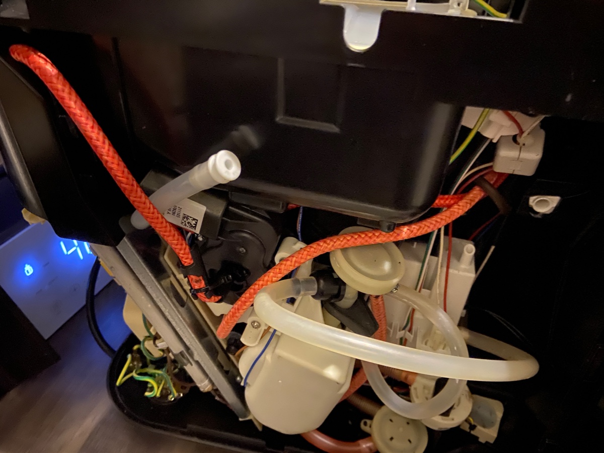

    Hallo habe folgendes Problem mit meiner Siemens EQ9 S300 mit der Fehlermeldung Wasser ohne Kohlensäure oder Filter entfernen.Milch wird auch nicht mehr angesaugt.kaffee-welt.net/index.php/Atta…b49bb0047474d64c2bd03b9c4Habe schon eine Nagelneue Brühgruppe gekauft und ein neues Keramikventil verbaut leider beides ohne Erfolg.
    Ich finde den Fehler einfach nicht jetzt habe ich ein weißen Kasten in der Maschine gefunden wo man ringsrum Kalk sieht jemand eine Idee wofür der ist?Oder sonst eine Idee die mir bei der Fehleranalyse helfen könnte?
    Vielen Dank schon im voraus

    @TE Oliver07 Der weisse Kasten ist der Expansionsbehälter und nichts mit dem Problem zu tun....
