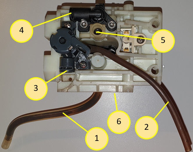

  • @Heini-22: Der neue Brühkolben war ein komplettes Teil, den ich so eingebaut habe.
    Ich habe erkannt, dass ich die Maschine zwar zerlegen und wieder zusammenbauen kann, aber eigentlich nicht verstanden habe, wie der Wasserlauf in den Maschine funktioniert.
    In der oberen Brühgruppe, also dem Brühkolben, gibt es insgesamt 6 "Öffnungen".
    1,2: Silikonschläuche
    3,4,5: Anschlüsse über Druckschläuche
    6: Sieb im Brühkolben

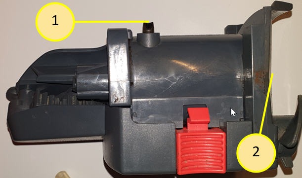

    In der Brüheinheit:
    1: Ein Auslass an der Brüheinheit
    2: Das Sieb der Brüheinheit
    Kann mir mal jemand erklären, welche Funktion die einzelne Anschlüsse haben, wo das Wasser rein und der Kaffee rausgeht.

  • Da ich gerade etwas Zeit habe, kurze Erklärung zu den Anschlüssen am Brühkolben und der Brühgruppe.
    Brühkolben:
    1. Ablauf Richtung Expansionskammer, darüber wird der Druck nach der Zubereitung abgelassen.
    2. Kaffeeauslauf, der Schlauch führt zum Auslauf.
    3. Hier ist der Schlauch angeschlossen, über den der Kaffee von der Brühgruppe kommt. Der ist also mit Anschluss 1 der Brühgruppe verbunden.
    4. Heißwasser zum Dampfventil, wenn der Brühkolben in Ruheposition ist
    5. Heißwasseranschluss, vom Durchlauferhitzer kommend.
    In Ruheposition des Brühkolbens, bei Heißwasser oder Dampfbezug, fließt das Wasser also von 5 nach 4.
    Wenn der Brühkolben von Brühgruppe bei Kaffeebezug hochgedrückt wird, fließt das Wasser bei 5 rein, kommt unten bei 6 aus dem Sieb, wird durch den Kaffee gedrückt, Kaffee kommt bei 1 an der Brühgruppe raus. Der Nippel 1 der Brühgruppe steckt im Schlitten in einem Gegenstück. Von dort geht der Kaffee hoch an Anschluss 3 des Brühkolbens und wird über Anschluss 2 zum Auslauf geführt.
    Wenn die Brühgruppe nach Bezug wieder runterfährt, wird über den Schlauch an 1 der Druck entlastet.
