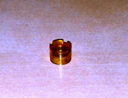

    ich hab die Brühgruppe meiner EAM 3400 zerlegt, gesäubert und wieder zusammengebaut.
    So wie es sich gehört, ist mal wieder ein oranges, rundes Plastikteil übrig geblieben :2639: (typisch)
    Die Brühgruppe funktionert zwar, aber irgendwie finde ich es beunruhigend, dass nicht alles drinnen ist.
    Kann mir jeamdn sagen, was das ist und wo das hingehört????
    Ich glaube, da war noch ein ähnliches Teil in der gleichen Farbe mit einer Feder vorhanden,
    nur das hab ich aber einfach unter das BrühsIeb reingesteckt, da war ein Loch wo es reingepasst hat und ich dachte mir gut ist´s...
    Hilfe!!!!!????

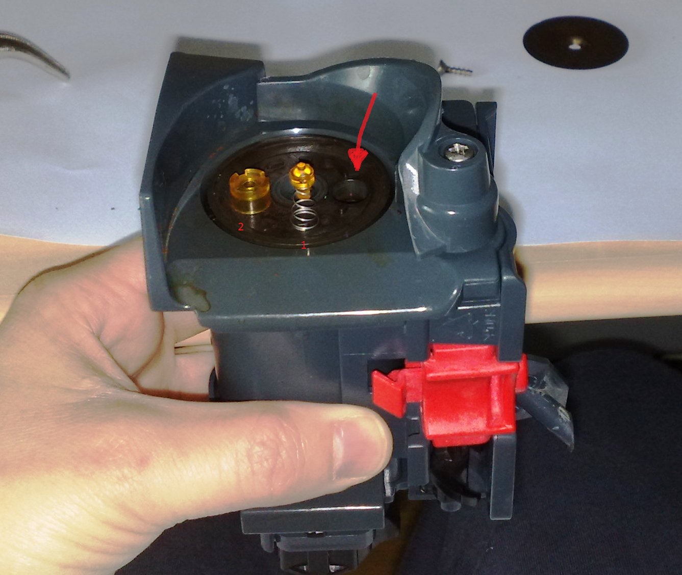

    das ist das Teil, was unter dem Brühsieb auf die Feder gesteckt wird.
  • Hallo Gregor,
    also oben Sieb weg, dann das Teil (1) mit der Feder nach unten in das Loch, danach das größere Teil (2) draufsetzen,
    so wie man es auf dem Photo sieht?
    Hab keinen Peil wann mir das rausgefallen ist, hab die komplett zerlegte Brüheinheit zum Saubermachen in ein heißes Wasserbad gelegt und beim Rausnehmen waren plötzlich diese
    zwei Teile da..
    Was haben die überhaupt für eine Funktion unter dem Sieb?
      256,21 kB, 1.337×1.128, 258 mal angesehen
    das ist das Cremaventil !
    Da alle VA zu wenig Druck für echte Crema aufbauen können wird über dieses Ventil eine künstliche Crema erzeugt.
    Echte Crema gibts nur beim Siebträgerund einen Brühkammerdruck von mindestens 8 Bar, im VA sind es höchstens 5
    lg
    Hannes
  • Hallo Hannes,
    vielen Dank für die ausführliche Erklärung!
    Also die Einbaureihenfolge wie oben beschrieben ist richtig?
    lg
    Christian
    Update: Mist, die Reihefolge ist wohl nicht richtig so :1f615: :2639:
    Jetzt kommt der Kaffee ganz langsam raus! Wierum denn nun?????
    Update 1:
    I werd narrisch... die 2te Tasse kam jetzt wieder ohne Probleme raus. Was ist da los????
    Dieser Beitrag wurde bereits 1 mal editiert, zuletzt von ck911 ()
  • Die Einbaureihenfolge ist auf jeden Fall richtig so, warum die Tasse nun so langsam rauskam, kann ich auch nicht erklären. Am Mahlgrad gedreht?
