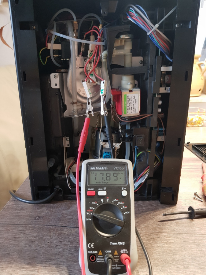

    unsere ESAM 5550 lässt mich langsam verzweifeln. Das übliche Problem: Kein Cappuccino mehr, nur noch die Anzeige "Bereit für Kaffee" statt "Betriebsbereit".
    Das Ausmessen der Widerstände hatte ergeben, dass der untere Themosensor/Thermostat (für 314°C) durchgebrannt war. Also gewechselt und nach 2-3 Cappucini wieder durchgebrannt.
    Da alle anderen Widerstände laut Forum-Anleitung ins Bild gepasst haben, lag der Verdacht lag nahe, dass die Leistungselektronik defekt war. Diese wurde gewechselt und ein neuer Thermosensor eingebaut.
    Nach einer Hand voll Cappuccini das gleich Problem: Der untere Thermosensor war wieder durchgebrannt. Die Platine war es also nicht.
    Ich hatte zur weiteren Fehlersuche das Multimeter an die Thermosensor-Leitungen angeschlossen um die Eingangsspannung zu bestimmen:
    Beim Start der KVA sind es am unteren Thermosensor (314°C) etwa 18 V (AC) und nach 1 Minute gibt es einen Sprung auf sagenhafte 174 V.
    Beim oberen Thermoelement sind es nach dem Start für etwa 1 min etwa 11 V und danach etwa 55 V.
    Wieviel Spannung sollte den hier im Original anliegen. 174 V scheint mir für einen Temperaturgeber etwas viel ...
    Erstaunlicherweise liegt nach dem Ausschalten des Gerätes (an der Vorderseite nicht der Hauptschalter) die geringere Spannung von 18V buw. 11V weiterhin an. Wozu ist dass den gut? Dies ergibt für mich nicht wirklich einen Sinn.
    Ich bin für jeden Hinweis dankbar.
    Beste Grüße und vielen Dank im voraus für eure Hilfe,
    Thomas

  • Hallo, das sind keine Temperaturgeber, das sind Thermoschalter. Bedeutet, bei erreichen der aufgedruckten Temperatur schalten diese einfach ab.
    Hast du den eigentlichen Temperatur Sensor schon gemessen? Der hängt an den 2 dünnen blauen Adern.
    Der sollte bei Zimmertemperatur ca. 125 kohm haben.
    Entweder ist dieser defekt und/oder die Dampfheizung ist stark verkalkt.
  • ..... und die Sache mit dem Messen müssen wir glaub' ich nochmal üben..... :1f609:
    So wie auf dem Bild kann man weder Strom noch Spannung messen- Die angezeigten Werte sagen so nix aus.... Schon gar nicht bei Netzspannung.
    Ansonsten siehe......
    so geht das..... :1f609:
  • Hallo zusammen,
    vielen Dank für die Hinweise.
    Den Widerstand der Thermoschalter selbst hatte ich vor dem Austausch bei Raumtemperatur gemessen - hier war alles OK.
    Der untere Thermoschalter zeigt nun jedoch keinen Durchgang mehr an - Der Widerstand ist demnach unendlich hoch - also durchgebrannt.
    Ich schaue mir den Verkalkungsgrad der Dampfheizung noch einmal im Detail an.
    Noch eine Frage für meine Weiterbildung: Das ich für die Messung der Stromstärke das Messgerät in Reihe zum Verbraucher schalten muss ist mir ja klar, aber warum kann ich die an den Thermoschaltern anliegende Spannung nicht durch Anschluss an den beiden Klemmen messen? Oder meintest Du ich solle mit eingeklemmten Thermosensor die Spannung "über" den Thermosensor messen?
    Mein Problem sind ja die wiederholt durchbrennenden Thermosensoren. Wenn die Qualität der Ersatzteile nicht unterirdisch ist (was ich mal annehme), muss es ja an der Speisespannung für die Sensoren liegen, so dass diese nach kurzer Zeit durchbrennen.
    Oder habe ich etwas übersehen? Diese Kaffeemaschine macht mich fertig :1f609:
    Beste Grüße & einen Guten Rutsch ins Neue Jahr,
    Thomas
