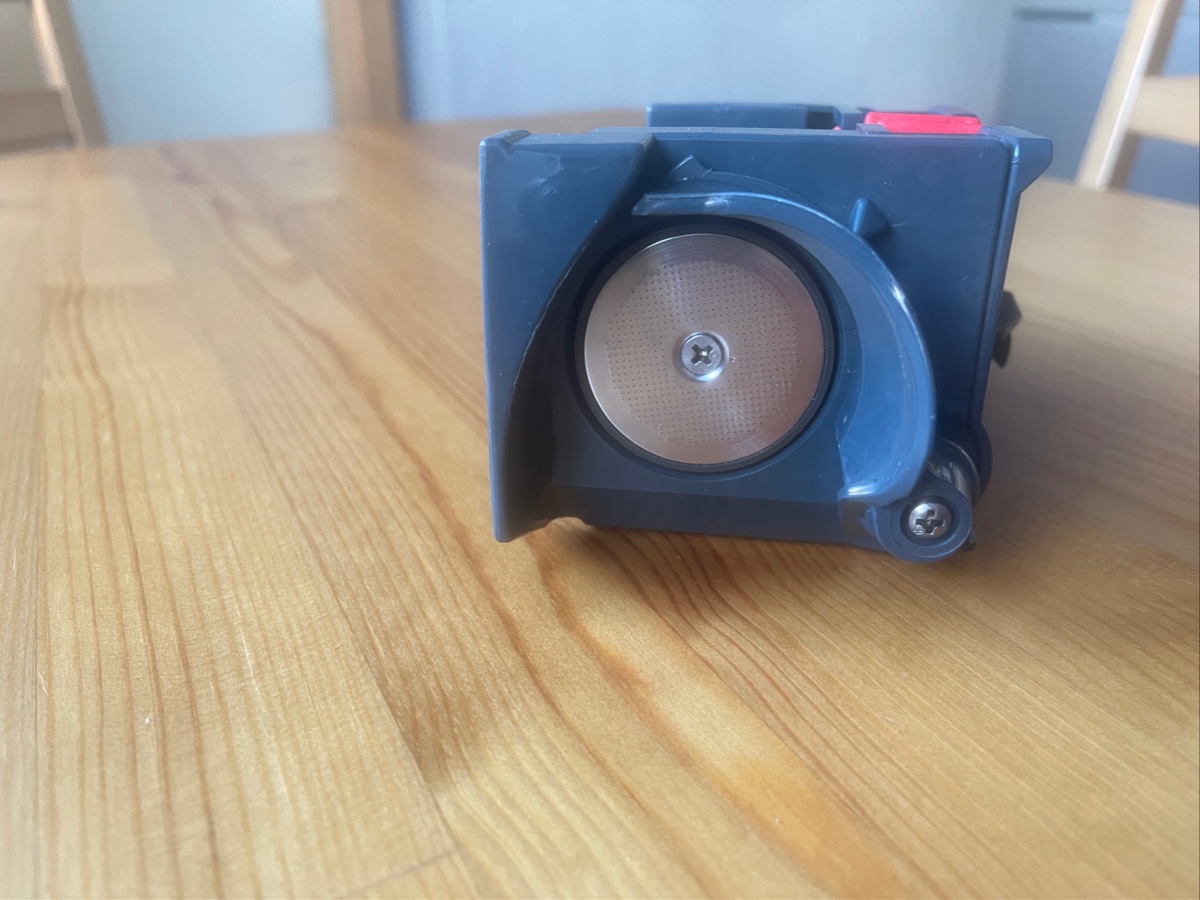

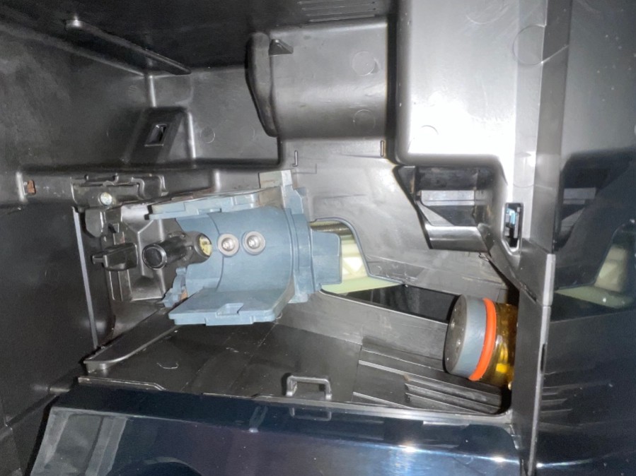

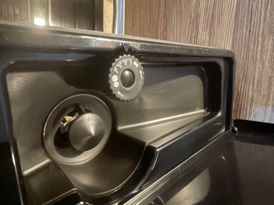

      der Kaffee aus der Delonghi Magnifica 3000B schmeckt nicht mehr. Ich weiß, es gibt dazu etliche Einträge auf diversen Seiten. So richtig finde ich trotzdem keinen Lösungsansatz. Vielleicht fällt noch jemandem etwas ein, bevor ich zu meiner Nespresso Kapselmaschine zurückkehre. Verzweifle an dem Problem…
      Maschine ist immer ordentlich gereinigt, frisch entkalkt. Brühgruppe ist fast neu. Wassertemperatur passt, alle 4 Temperaturen getestet und bringt keine Besserung. Mahlgrad in allen Stufen getestet, keine Besserung. Wasser aus der Leitung und testhalber aus dem Brita Filter, keine Besserung. Bohnen vom lokalen Röster, für VA vorgesehen. Testhalber Industriezeugs von Lavazza und Melitta, keine Besserung. Trester sieht normal aus, nicht zu feucht, normale Stärke. Crema sieht gut aus, dick genug. Bezugszeit passt. Optisch alles perfekt. Allerdings fehlt dem Kaffee einfach Aroma, er schmeckt nicht dünn, eher etwas in Richtung säuerlich, Aromavielfalt fehlt. Kann es denn sein, dass irgendwie das Wasser beim Aufheizen „Schaden nimmt“, im Sinne von irgendwelchen Stoffen, die sich in der Heizung ablösen? Weiß sonst nicht wirklich weiter.

    • Der KVA ist pickobello sauber, sehen nicht alle so aus.
      Aber da wüsste ich jetzt auch nicht, woran das liegen sollte, außer die Sorte wechseln.

    • Schmeckt der Kaffee zu sauer, kann dies unterschiedliche Ursachen haben.
      Meistens liegt es am Mahlgrad:
      Zu grobe Einstellung bewirkt Unterextraktion. Ergebnis: saurer / wässriger Kaffee.
      Zu feine Einstellung bewirkt Überextraktion. Ergebnis: bitterer Kaffee.
      Daraus folgt:
      Ist der Kaffee zu sauer --- feiner einstellen.
      Ist der Kaffee zu bitter ---- gröber einstellen.
      Sollte die Mahlung nicht feiner einstellbar sein, müsste das Mahlwerk revidiert werden.
