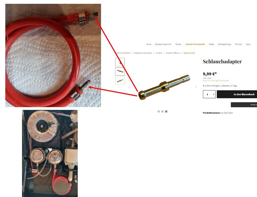

WMF 1000 Pro S - Schlauchadapter defekt
Bekomme morgen hoffentlich die beiden Schlauchadapter.
Vorab eine Frage: Wenn dann alles wieder zusammengebaut ist, wie bekommeich das System (Hydraulik) wieder ans Laufen?
Muss der Heißwasserboiler zuerst mit Wasser (von Hand) befüllt werden? Wenn ja, wie macht man das am besten?
Bzw. muss das System entlüftet werden? Wenn ja, reicht es aus, beim Aufheizen der Maschine mehrmals Heißwasserbezüge zu wählen?
Danke für eure Tipps.
Dietmar -
einfach Wassertank rein und einschalten.
Im Normalfall läuft Dir der Boiler nicht komplett leer da er von oben ja keine Luft bekommt (wenn alle Steckverbinder und Ventile dicht sind..)
Nach dem Hochheizen entlüften in dem Du solange heisses Wasser beziehst bis keine Luft mehr mit kommt. ..... fertig.....Dieser Beitrag wurde bereits 1 mal editiert, zuletzt von sc-6000 ()
Keine Sorge, die Maschine löst das Problem sehr clever automatisch:
Da vermutlich auch der Dampfboiler nicht mehr seinen Soll-Wasserstand haben wird, füllt die Maschine diesen ohnehin beim Einschalten automatisch nach. Das Wasser für den Dampfboiler kommt aus dem Wasserboiler, also muss der zuerst voll werden.
Das bisschen Luft, was dann noch im System ist, wird während der Einschaltspülung, spätestens aber beim ersten Kaffeebezug rausgepumpt.
Und auch keine urheberrechtlich geschützte Software.. -
Maschine läuft wieder. Danke für den Support.
Perfekt! Viel Spaß damit!
