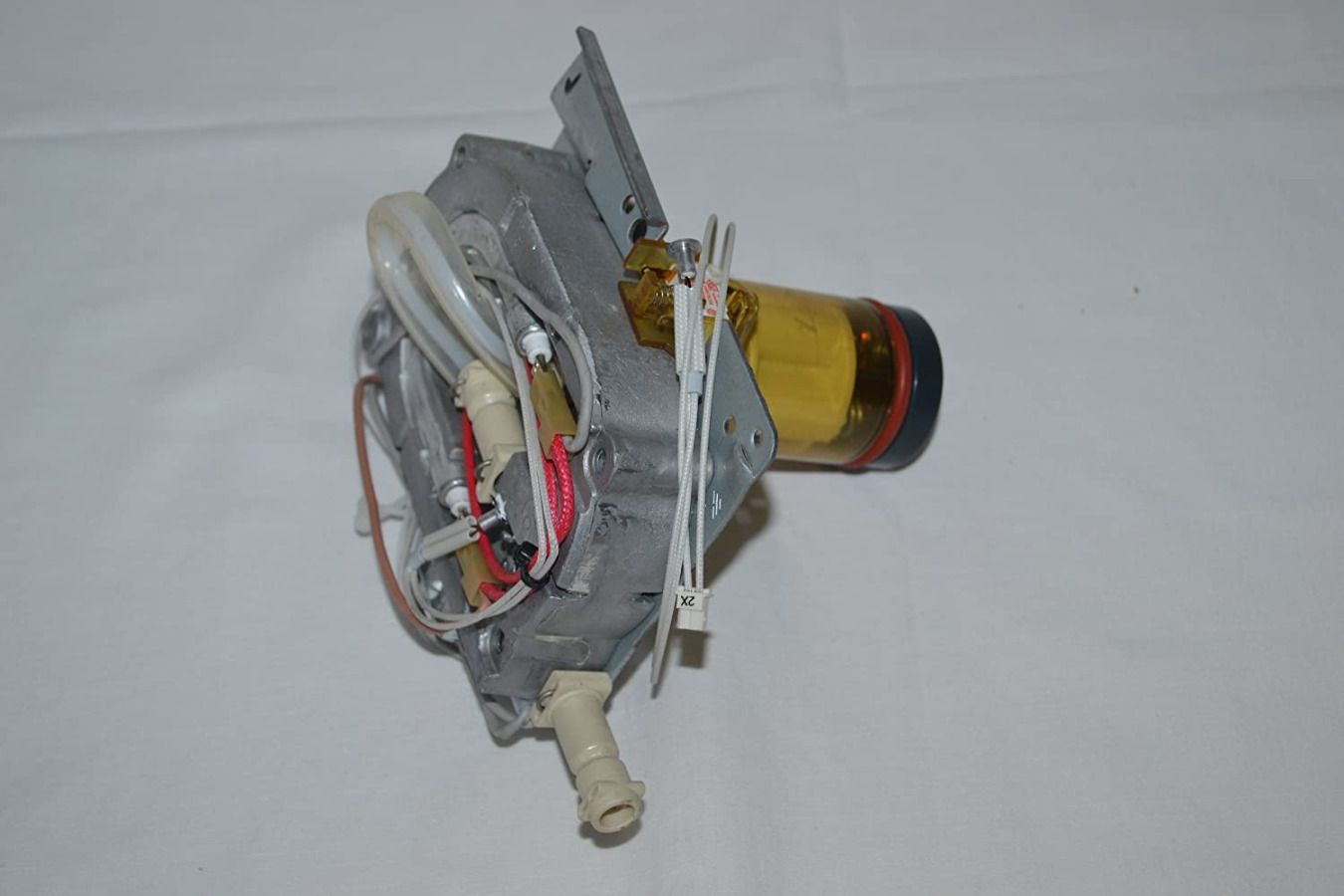

Habe den Themoblock / Heizung als Komplettteil oben mit Brühkolben  ( neu ) gewechselt ( siehe Foto ), Heißwasser kommt wieder , Anzeige wieder o.k ( vorher "allgemeiner Fehler " ) .
Kaffee geht, aber jetzt geht auf einmal der Heißdampf nicht mehr bzw. Heißwasser ( Cappuccino ) ,der Thermoblock hinten bleibt kalt , dass ging seither vor dem Wechsel.
" Aufwärmvorgang, bitte warten " zeigt das Display .
Testprogramm : Heißwassertaste , aber Themoblock hinten bleibt kalt .
Rest Tests o.k, Pumpe geht, Wasser kommt
Wie muss ich " Ohm messen " - bei eingeschalteter Maschine oder aus ? ( Messgerät kann ich bei Ohm einstellen X1K oder X10 )
Kann doch nicht kaputt gehen als die Maschine aus war, vorher gings doch .
Oder muss ich da was entlüften ?
Auf dem Foto ist das Teil das gewechselt wurde
