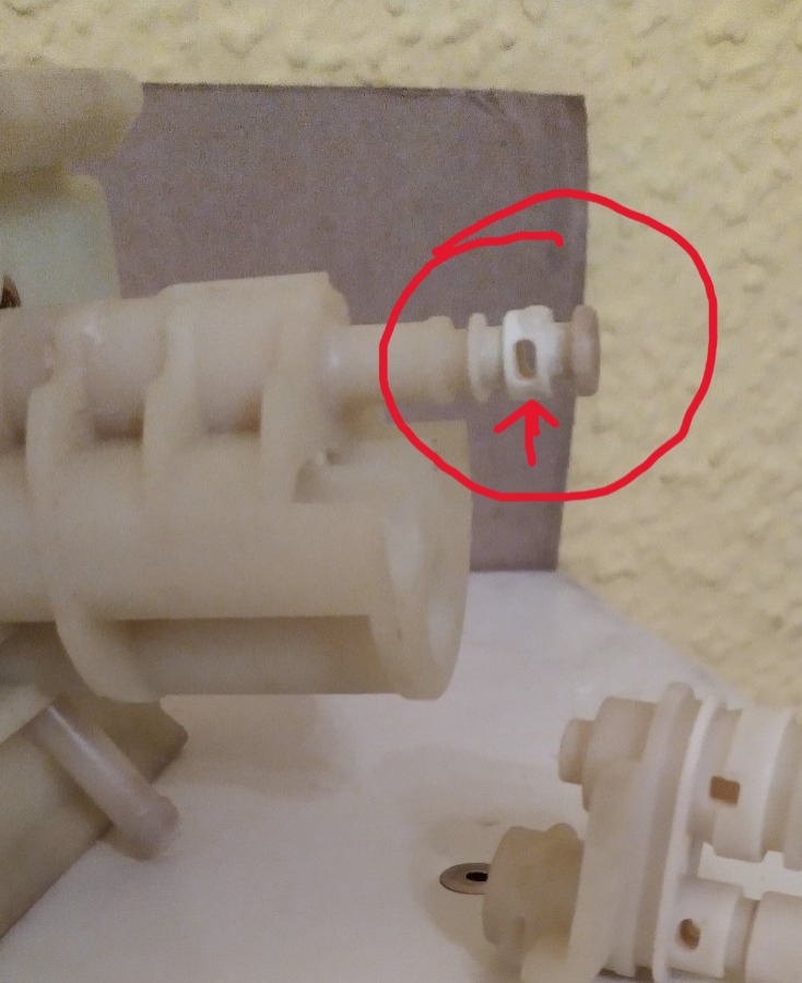

    Hallo zusammen, vor drei Tagen habe ich meine Dinamica entkalken wollen, geht ja alles von alleine! Irgendwann bin ich hin um zu checken wie die Lage ist und es war kaum etwas im Auffangbehälter, war ja schon seltsam. Also erneut bestätigt und gewartet, mach kurzer Zeit gleiches Problem, bzw. Entkalkungsprogramm bricht ab.
    Dann hab ich versucht zu spülen, geht nicht, Pumpe rattert zwar und wird immer leiser wie wenn Sie gegen einen Widerstand drückt, das gleiche bei Heißwasser. Dann kam die Anzeige Wasserkreislauf leer, Wasserkreislauf füllen :2639: Ging zwar, danach konnte ich trotzdem nicht spülen oder Heißwasser rauslassen, sogar Wasserkreislauf füllen ging nir noch sporadisch.
    Ich hab eigentlich keine Ahnung von alldem, trotzdem Internet auf den Kopf gestellt und schon folgendes probiert: Flowmeter passt, Pumpe drückt Wasser bis zum Anschluss vom Thermoblock (hab soweit die Schläuche halt immer abgezogen und getestet bis wohin das Wasser gepumpt wird).
    Ab Thermoblock gehts also nichts? Obere Wasserleitung abgeklemmt und wieder getestet und da kam Wasser, also doch durchläufig oder was? Also dann sn den oberen Brühkolben gewagt, auseinander gebaut, gereinigt und wieder rein.
    Nach dem ersten Testversuch gleiches Problem, keine Lust mehr.
    Hab Ihr eine Ahnung was die Dinamica für ein Problem hat?
    Besten Dank im voraus!

  • Weitersuchen, Stück für Stück alle Verbindungen lösen und auf Durchlässigkeit prüfen. Manchmal schwimmen Kalk Teilchen im Wasser in den Schläuchen, erst beim Pumpen setzen sie sich dann an einer Engstelle fest. Typisches Indiz für Verstopfung, Pumpe wird leiser, pumpt gegen Widerstand.

    Nach zwei langen Nächten, die fast komplette Maschine zerlegt ohne zu wissen was ich da eigentlich tue, getestet, Kopf zerbrochen, gedacht wie ein Kaffeevollautomat, sämtliche Foren durchkämmt, Videos angeschaut und nie den eigentlichen Fehler gefunden ..
    Dann hier im Forum ausgeheult und nach deiner Antwort Heini-22, hab ich nach den ganzen Rückschlägen auf alles geschissen! Ich wollte nicht noch eine dritte Nacht dranhängen und jab einfach Essig in den Tank gekippt, so wie ich damals meinen ersten KVA immer entkalkt habe und der bestimmt heute noch funktioniert.
    Also:
    Essig rein, Spültaste gedrückt, (geht ja nix), dann Wasserkreislauf füllen JA, dann hatter schon etwas mehr geschnaubt, dann Heißwasser Taste (geht auch nix) und wieder Wasserkreislauf füllen.
    10 Min gewartet.
    Dann wieder Spültaste und bei den Schläuchen vor der Pumpe und Flowmeter während des spülens schön geknetet, sodass das ganze Prozedere länger andauert, also Pumpe pumpt länger und hab mir eingebildet das mehr Wasser durchgeht. Auch wenns nur drei Tropfen waren und das alles ein paar mal wiederholt bis der Knoten geplatzt ist!
    Jetzt ziehe ich nochmals das angefangene Entkalkungsprogramm gerade durch, GEIL!
    Never give up!
