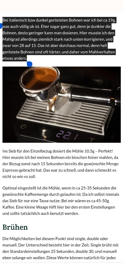

      Ich habe mich jetzt bei Mahlgrad 14 eingependelt. Liegt aber scheinbar echt auch an den Bohnen und deren Röstung (siehe Screenshot)
