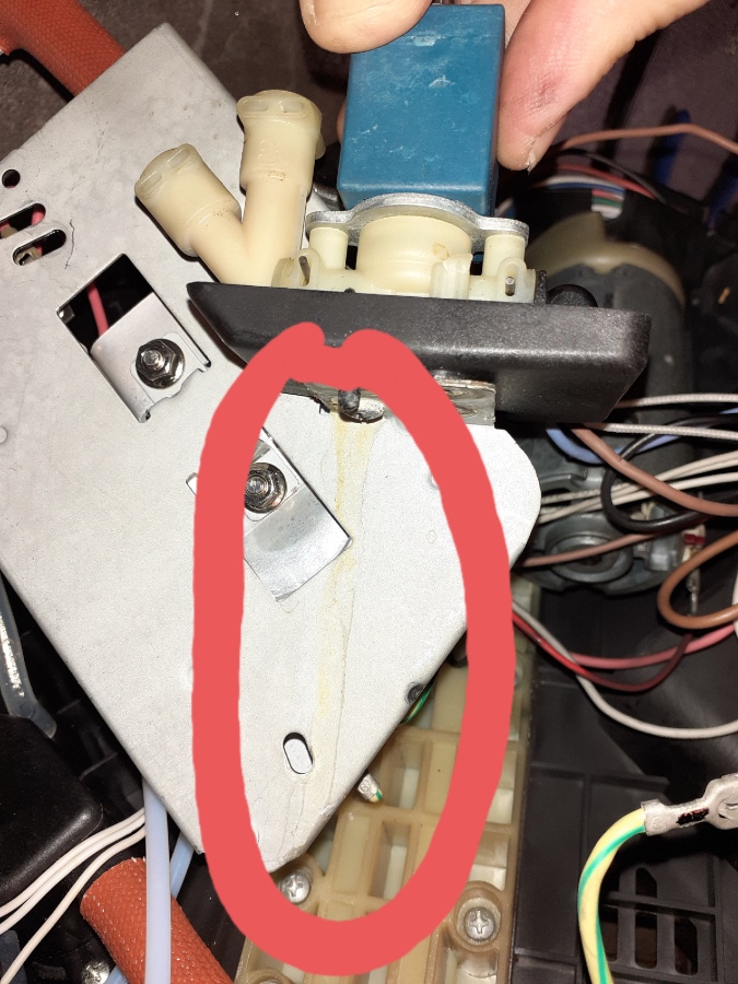

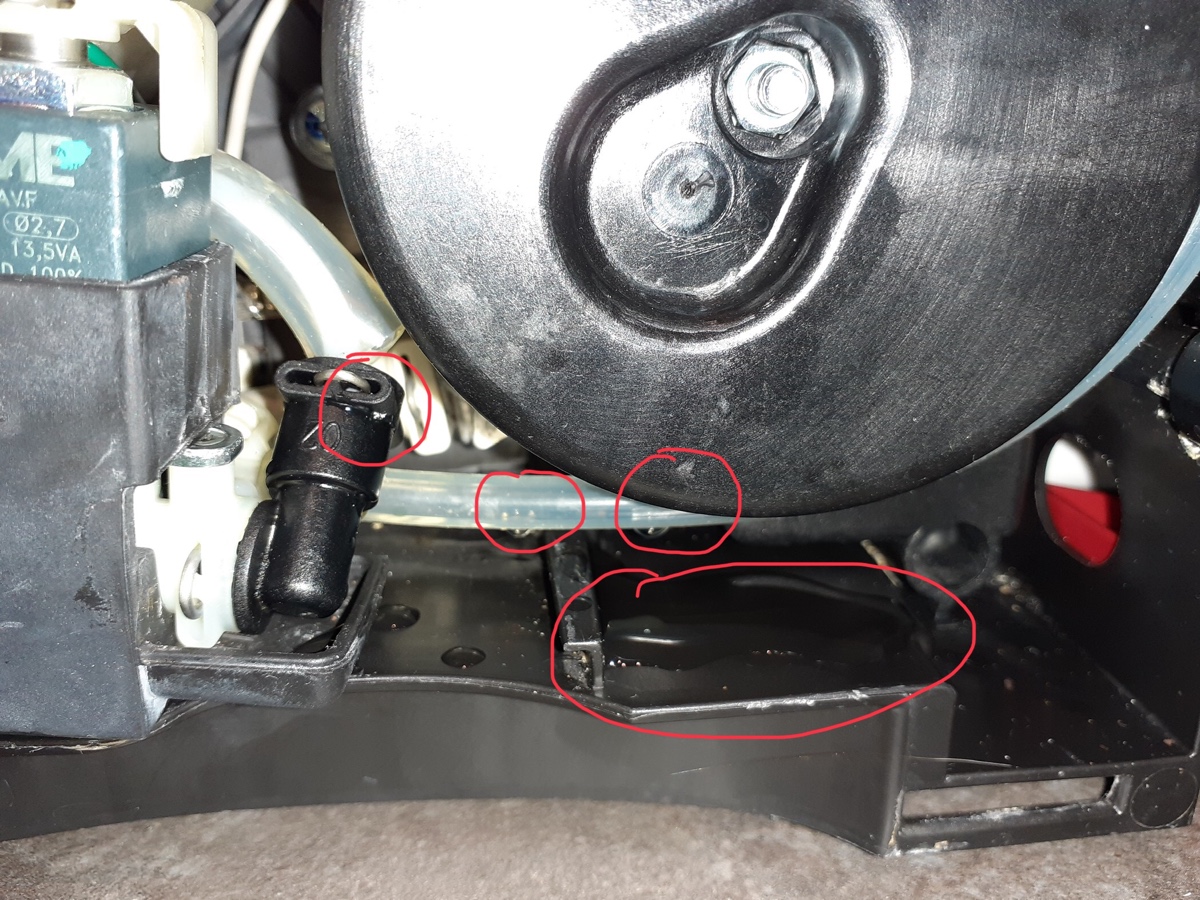

    Ich hab die Expansionskammer der Maschine vorgestern abgedichtet, dennoch habe wie auf dem Bild zu sehen eine Pfütze und Tropfen am Schlauch.
    Weiters habe ich Wasserdampf oberhalb der Schläuche vom Flowmeter und das Flowmeter ist auch feucht, wo die Schläuche draufstecken.
    Hab die Maschine 2x entkalkt und da ist es mir aufgefallen, beim normalen Kaffeemachen war nichts.
    Mir kommt vor, als würde ein Überdruck herrschen der nun an diesen Stellen entweicht.
    Hat das schon jemand von euch gehabt bzw. eine Idee, was da los ist?
    Könnte das hintere Magnatventil (das, das nach der Pumpe kommt) der Übeltäter sein?
    Mir kommt auch vor, dass ich nach dem Enkalken übermässig viel Wasser in der Auffangschale hatte.
    Und ist es normal, dass beim Entkalken die Pumpe während des Entkalkungsvorganges eine gewisse Zeit lang pumpt, ohne das Wasser aus einer aus der Heisswasserdüse kommt?

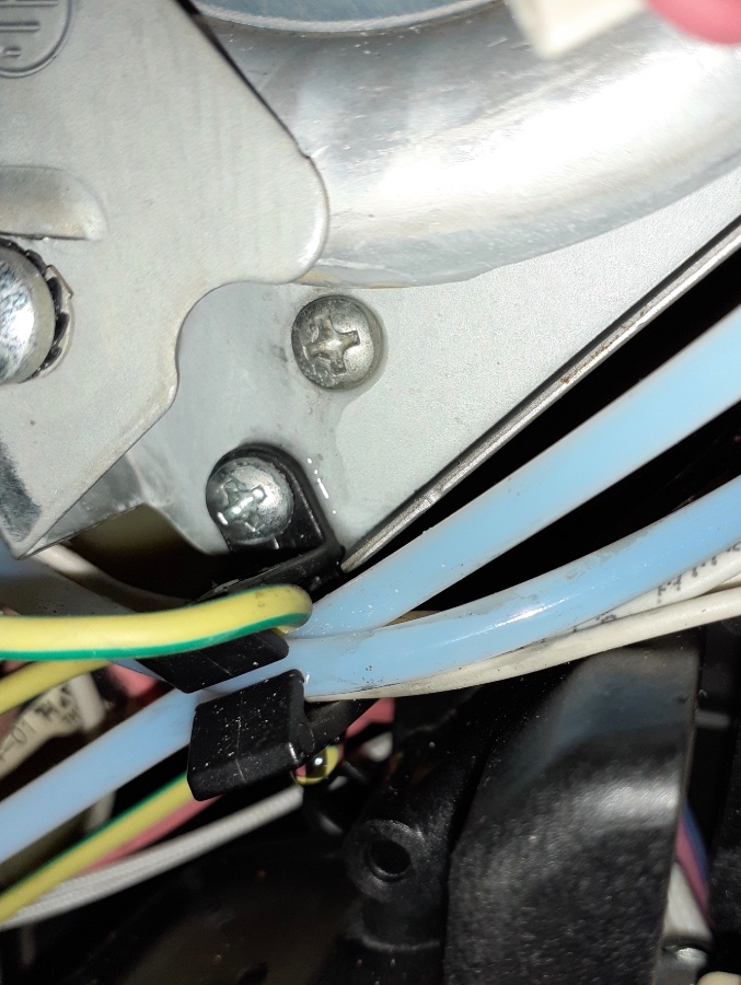

  • Ich werd noch verrückt mit der Maschine.
    Neues Magnetventil eingebaut, wieder undicht.
    Der Reihe nach: ich habe jetzt festgestellt, dass die Undichtheit beim Spülen im Entkalkungsvorgang auftritt.
    Beim Flowmeter war aber kein Sprühnebel bzw. Wasser an den Schläuchen mehr.
    Jedoch sah ich etwas Neues und daher kommt auch die Pfütze am Foto oben.
    Wasser tritt direkt an einer Schraube unterhalb des Heizelements für den Schnelldampf aus.
    Aber keine Ahnung was hinter der Schraube wäre, was undicht wird.

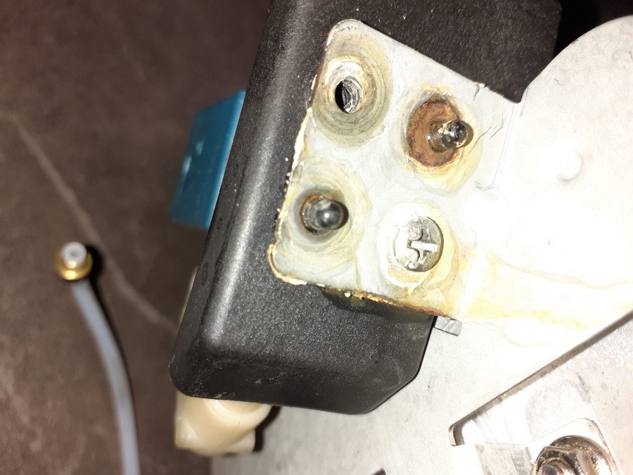

  • Zwischenbericht: ich konnte die Ursache endlich ausfindig machen: das Magnetventil hinter dem Heizelement ist undicht.
    Die Druckschlauchdichtungen sehen zwar noch gut aus, aber ich werde gleich ein neues Magnetventil und die Raccords vom Magnetventil kaufen.
    Denn wenn ein Plastikteil einen Haarriss hat, kann ich wieder alles ausbauen, wenn ich nur die Dichtungen erneuere.
    Dann sollte da endlich Ruhe sein.
    Ich poste euch am Abend noch Fotos.
