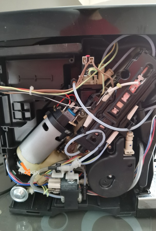

    Hallo liebe Community,
    seit einigen Tagen ist mir aufgefallen, dass in der Abtropfschale Wasser ist, obwohl ich eine schale drunter lege um das Wasser was nach dem Brühen ausläuft aufzufangen. Gestern wollte ich ein Latte machen ging erst nach dem dritten Anlauf, selbst Heiswasser für ein Tee kam erst beim zweiten Versuch. Seit heute morgen kommt nur noch Dampf aus der kupplung was mit dem Milchbehälter verbunden wird.
    Hab die Maschine heute aufgemacht und bin der Meinung, dass der untere Ventil vermutlich 3 Wege ventil nicht richtig funktioniert. Da die Pumpe läuft aber der Schlauch der ins Ventil geht trocken ist stattdessen fließt dass wasser aus dem auslauf unten wo vermutlich nur etwas kondenswasser abtropfen. Deswegen die volle Schale und aus dem Wasserauslauf kein Tropfen. Ich glaub das ventil sperrt bzw. Öffnet nicht den richtigen weg. Liege ich da richtig mit meiner Vermutung? Und wie viel Ohm darf so ein ventil haben bzw. Wie kann ich den auf Funktion prüfen? Meine DeLonghi ist ca 3-4 Jahre erst alt
