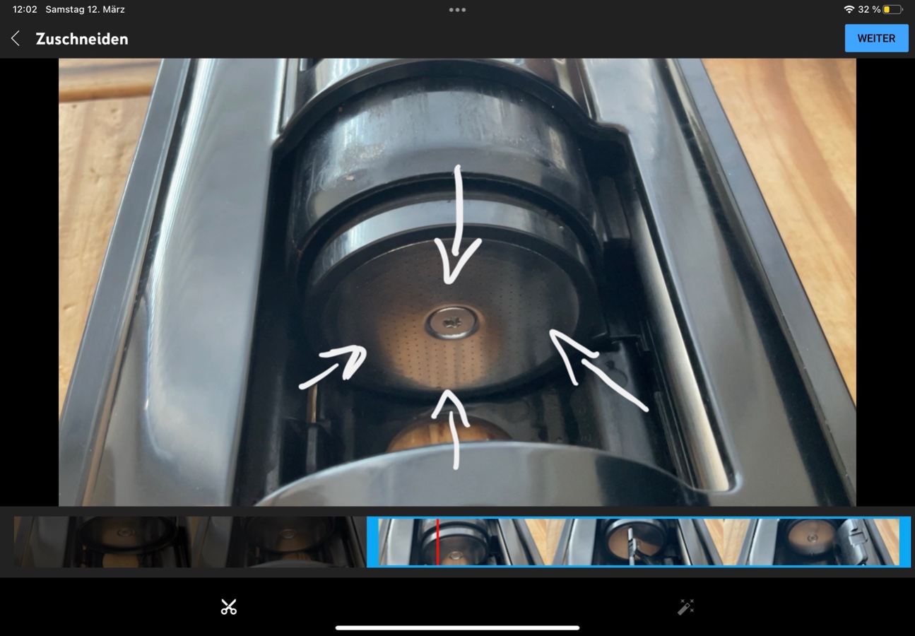

ich bin neu hier und habe eine WIK 9757 W, bei der seit ein paar Tagen Wassser beim spülen in den Kaffeesatzbehälter läuft.
Komischerweise, wenn ich einen Kaffee koche, läuft alles in die Tase und nicht in den Kaffeesatzbehälter.
Was mir aufgefallen ist, das das hier:
Beim „aufdrehen“ immer etwas klemmt.
Video: YouTube
Auch wenn die Brüheinheit noch nicht ganz „offen“ ist, lässt sich dieses Ding
nach hinten drücken.
Vielleicht habt ihr eine Idee, woran es liegen könnte.
Viele Grüße
Karottenphantom
