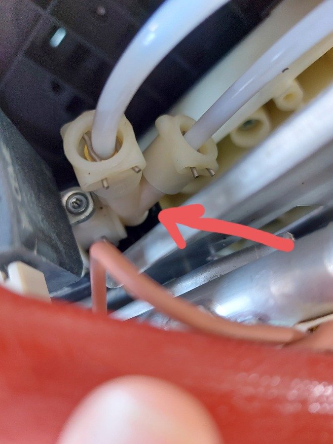

  • Vielen Dank für die Ideen. Ich habe den Thermoblock abmontiert. Dahinter befindet sich ein weißes, abgeknicktes Verbindungsstück. Und genau aus dem Knick scheint immer beim Milchschäumen ein Tropfen Wasser rauszulaufen (siehe Foto). Würde das für einen Haarriss sprechen? Und welche Teile sollte man in dem Fall austauschen?

  • Kann auch ein defekter O-Ring sein.
