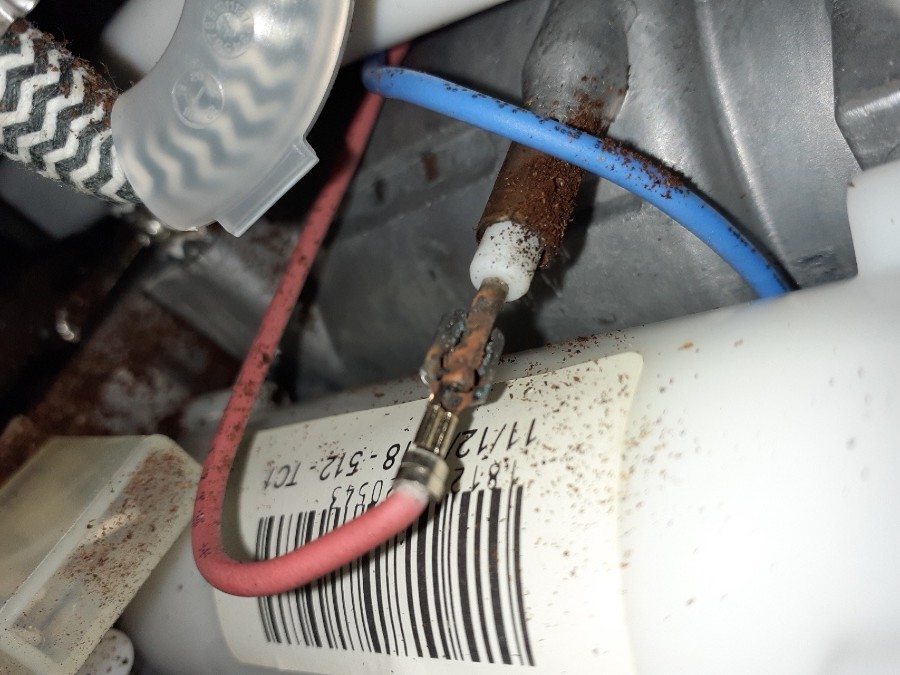

    Habe heute die Maschine zerlegt und Folgendes gesehen (der Stecker war abgefallen, hab ihn nur fürs Foto drangemacht):

  • Das würde vermutlich das Nichtaufheizen erklären.
    Der Teil von der Heizung, wo der Stecker draufsteckt, sieht sehr seltsam aus, als ob Teile abgenagt bzw. weggefressen wären.
    Beim Stecker selbst ein ähnliches Bild.
    Der Stecker hält auch nicht mehr fest.
    Habe dann mit einem Multimeter auf Durchgang und Widerstand geprüft.
    Durchgang ist da und Widerstand sind 41,2 Ohm.
    Kann man da noch was retten, oder brauche ich eine neue Heizung?
    Ich weiss auch nicht, wo man einen passenden neuen Stecker findet, um es zu testen.
