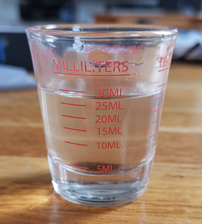

    Habe nun aber eine Frage zu der Wassermenge die beim Spülen und beim Kaffeeziehen in die Tropfschale läuft, habe mal ein Foto gemacht wo man sehen kann wieviel Wasser nach 1xspülen 1mal Kaffee ziehen (240ml) und dann abschließend noch einmal spülen, in der Tropfschale gelandet ist, sind so etwa 28ml Wasser. Ist das so noch im Rahmen?

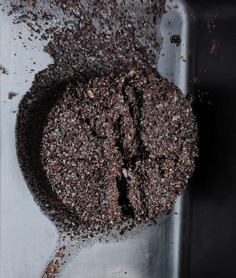

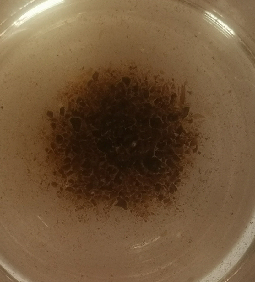

    Außerdem finde ich, dass der Trester nach der Reparatur nasser ist als vorher, kann es sein das dies an einer möglicher Verstellung des Mahlgrades liegt? Habe auch noch ein Foto des Tresters eingefügt (hat vorher etwa 1,5 Stunden so in der Schale gelegen). Der Trester scheint ausserdem nicht mehr so fest zu sein wie vor der Reparatur.
