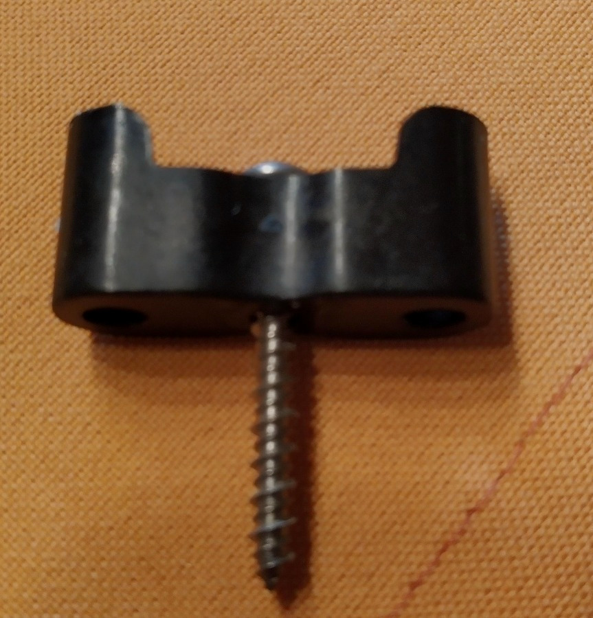

  • Das ist die besagte Torx mit Bügel.
    Quelle
    Heini-22
    Esam baut Druck auf aber kein Kaffee, Spritzer im Gehäuse
    Die "Höcker" rechts und links zeigen nach oben.
    Der Schraubenkopf ist auf Der Höckerseite.
    Das habe ich falsch herum inden Br.Kolben eingeschraubt. Bin mir fast sicher.
    -Dankeschön Heini-22 für den Hinweis.
