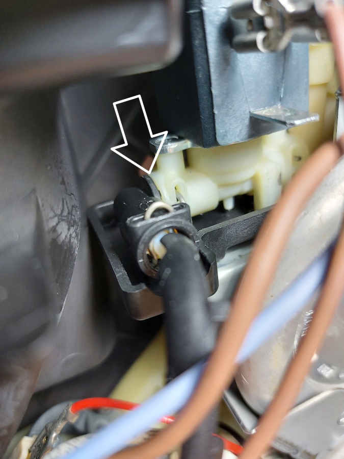

bin verzweifelt, meine ECAM 45.366 macht seit gestern keinen Milchschaum mehr.
Hab das Testprogramm gestartet, und herausgefunden, das das obere 3 Wege Ventil (das mit dem schwarzen Schlauch) nichts mehr macht, wenn ich es ansteure
Was könnte das für ein Fehler sein? Habe an die Anschlüsse ein anderes Ventil dran gemacht, von dem ich weiß, das es sicher funktioniert, aber leider funktioniert das auch nicht.
Hab Spannung mit dem Multimeter gemessen, auf einer Leitung, (Brücke zum Thermoschalter Dampfheizung) hab ich 230V anliegen, auf der anderen nicht. Diesen Draht hab ich verfolgt, der geht hoch bis zur Platine, da wirds dann zu eng, um das weiter zu verfolgen.
Was kann ich noch prüfen oder tun?
