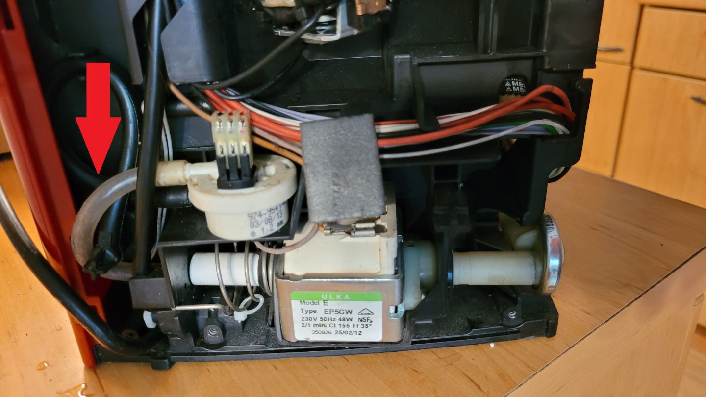

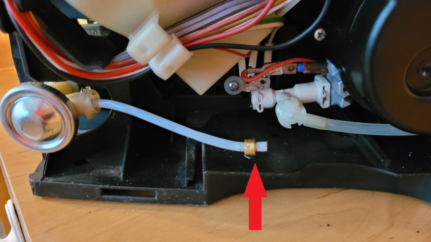

  • Also einen Wasserfilter nutzen wir nicht, wir haben hier kalkarmes Wasser und entkalken regelmäßig mit Amidosulfonsäure.
    Ich habe auf Foto 1 den weißen Schlauch gelöst, ich hoffe ich habe die Fließrichtung richtig angenommen und dies ist der richtige Schlauch.
    Hier kommt leider absolut kein Wasser.
    Auf Foto zwei ist kurioserweise in dem transparenten Schlauch, der zur Pumpe führt, kein Wasser. Heißt für mich, dass entweder das weiße runde Teil mit der Aufschrift "974-95..." irgendwo verstopft ist (welche Funktion hat das Bauteil) oder die Pumpe defekt ist.
    Was meint ihr?

  • K-Maschinist schrieb:
    Der Leitungsabschnitt bis zur Pumpe ist trocken. So wie die Pumpe. Da diese nicht selbstansaugend ist, kann sie nichts fördern. Befühle die Schläuche bis zur Pumpe manuel. Auch etwas Wasser in die Pumpe reinbringen. Etwa mit einer Spritze. Dann läuft sie wieder. Solltest die Maschine danach erstmal entkalken.
    Danke für die exakte und treffende Beschreibung.
    Genau das war die Ursache, habe den Ansaugschlauch zur Pumpe hin mit Wasser befüllt und jetzt läuft's.
    Danach prophylaktisch nochmal mit Admidosulfonsäure entkalkt.
    Klasse, ich will nicht wissen, wie viele Maschinen wegen solchen "Kleinigkeiten" im Müll landen.
