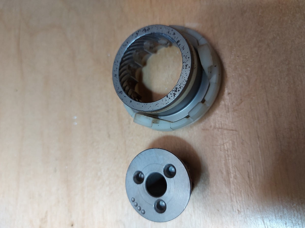

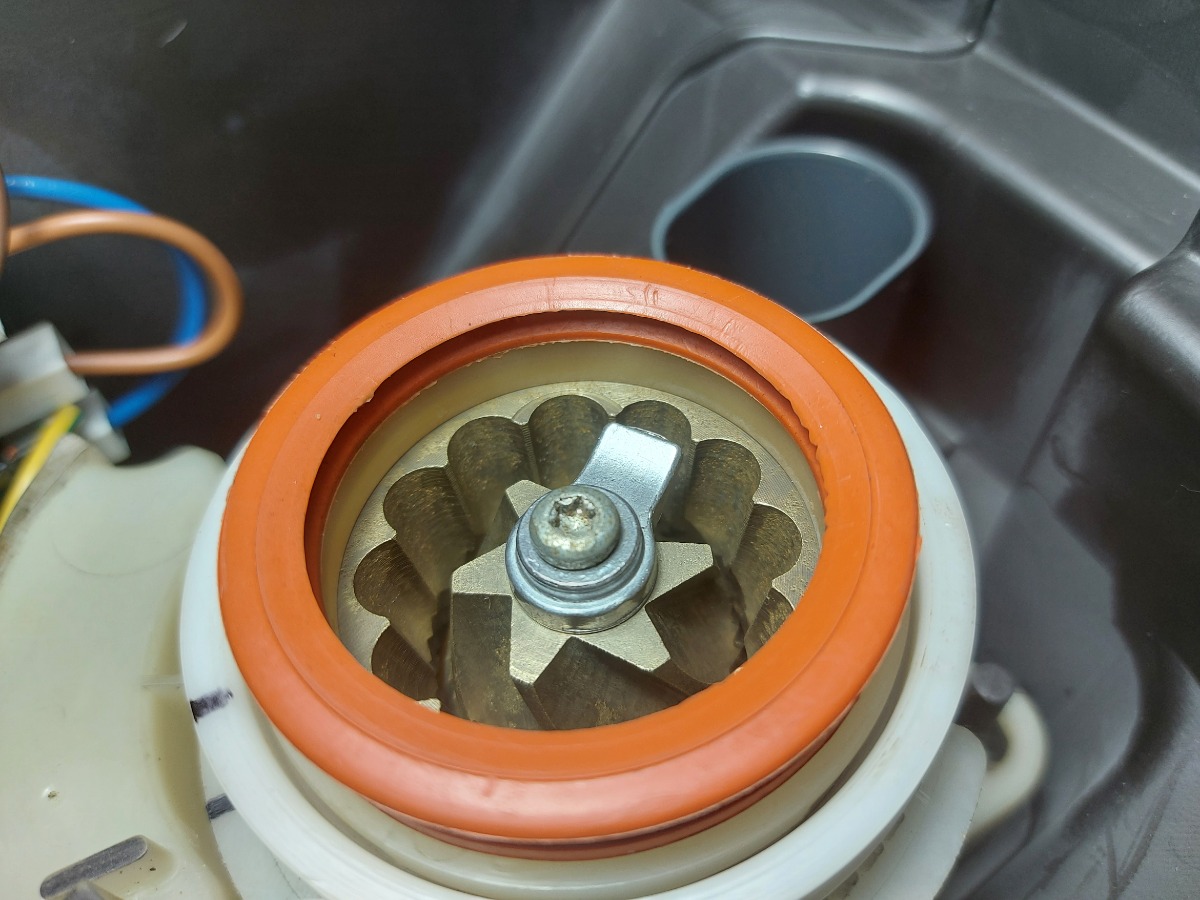

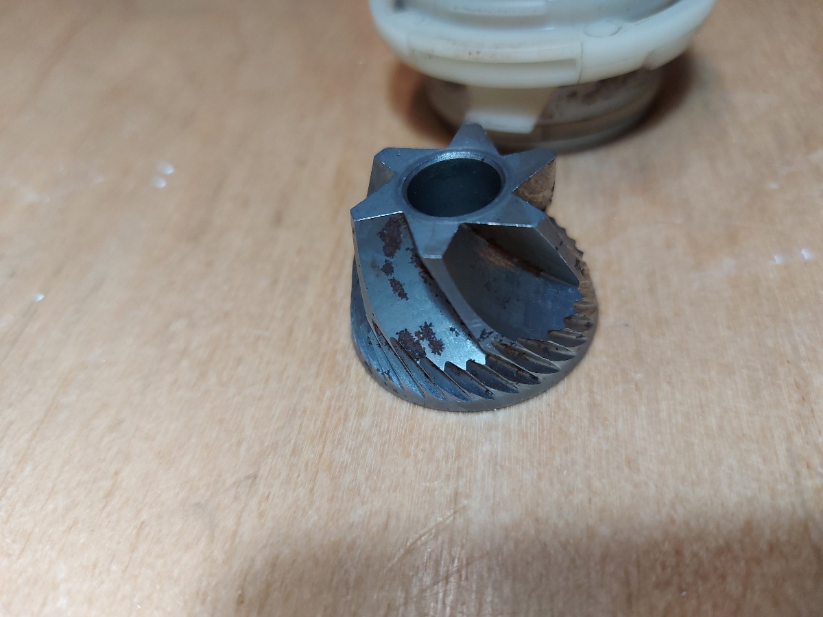

    habe hier eine ECAM 45.366 die ich gerade versuche, wieder flott zu machen.
    Bin gerade am Mahlwerk, und hab leider Rost an dem Mahlkegel und dem Mahlring.
    Hab im Netz schon nach genau diesen Ersatzteilen gesucht, aber ich finde da nichts. Möchte jetzt nicht unbedingt ein neues oder gebrauchtes Mahlwerk beschaffen.
    Habt Ihr mir nen Tipp, wo ich die Teile her bekomme?
    Komtra führt die jedenfalls nicht.

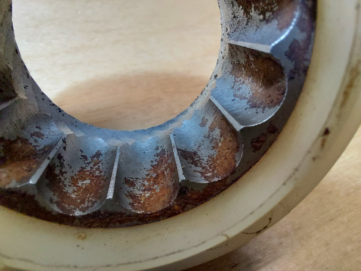

  • @Heinz Rindfleisch das mag sein, aber welches ist passend? Ich hab diverse Angebote angeschaut, passt meist nur zu ESAM, wenn dann mal "passend für ECAM" dran steht, sieht aber der Mahlring wieder anders aus wie meiner, da fehlt dann die Nut, für den Kunststoff Ring.
    Was mir auch noch aufgefallen ist, mein Mahlkegel hat zusätzlich, zu den 3 Löchern für die Rutschkupplung noch 4 weitere Vertiefungen? Was haben diese zu bedeuten?

  • Hier gab es schon einige, die neue Mahlkegel bestellt hatten und anschließend Probleme hatten.
    Es scheint da unterschiedliche Teile zu geben, die nicht immer passen.
    Gruß Peter :1f920:

  • Update zu meinem Rost Problem:
    Hab den Kegel und den Ring ohne Kunststoffteile 2 Tage in Essigessenz gebadet, anschließend mit Lauge die Säure neutralisiert und alles sauber gewaschen. Rost ist komplett weg.
    Hab mir die Idee von YT abgeschaut, Zitronensäure soll wohl auch funktionieren, hatte ich aber nicht da :1f642:
