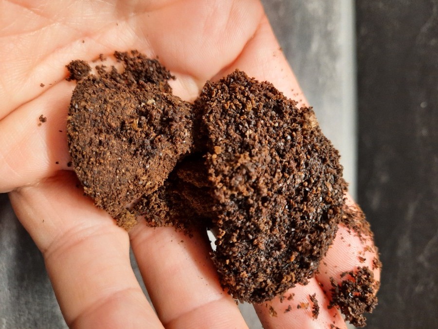

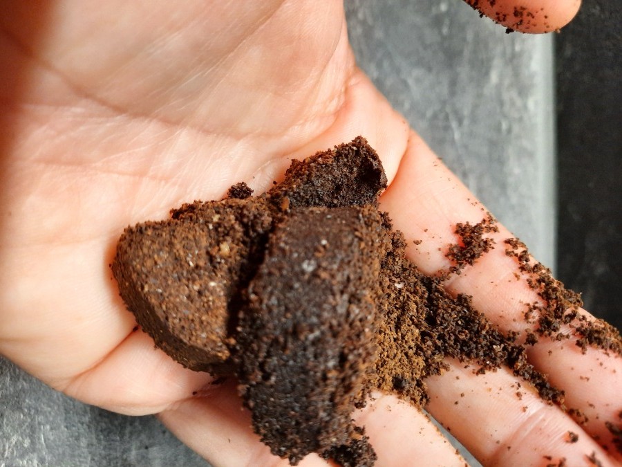

    Der Mahlgrad steht bei 4, also ziemlich in der Mitte. Pulvrig ist vielleicht das falsche Wort. Vielleicht eher sandig.

    Ich hab mal die Bilder vom Trester und ein Video von der Milchbehälterreinigung hochgeladen.

  • Hallo, der Trester ist etwas fein. Stellung drei bis vier ist meistens optimal.
