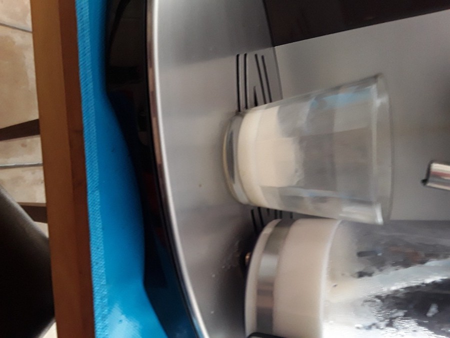

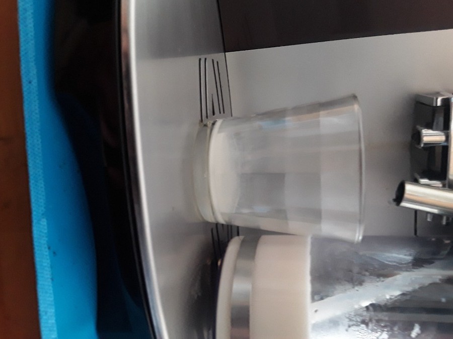

    -Bezug Milchschaum manchmal fast gar nichts manchmal nur so 1cm in der Tasse

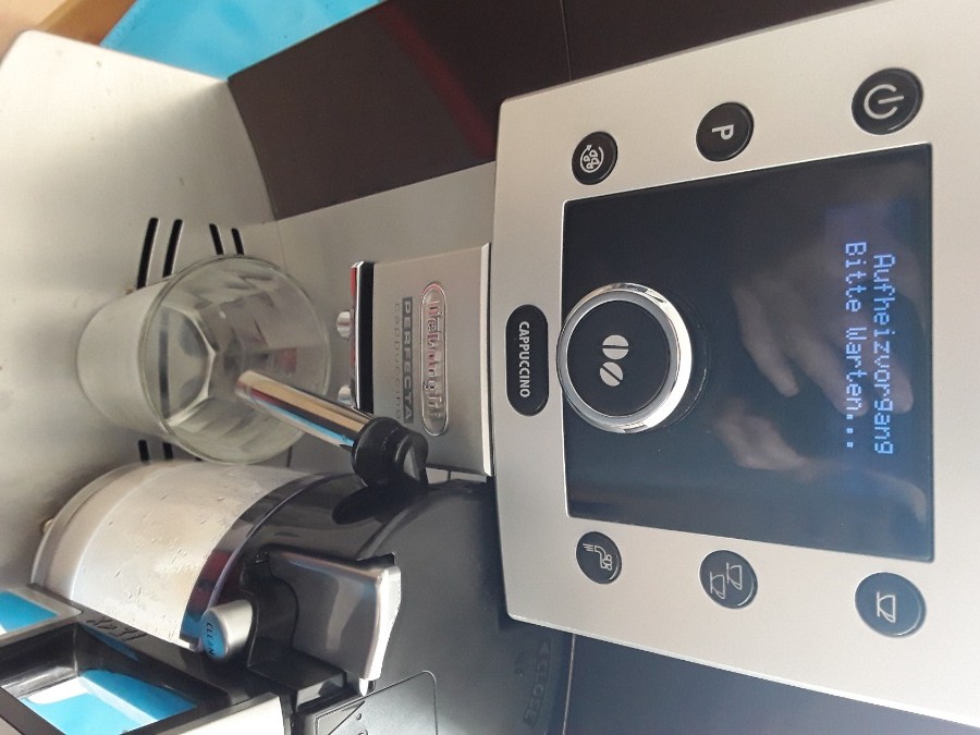

    danach kommt oft Aufheizen bitte warten manchmal ca 2 Minuten dann wieder einsatzbereit, manchmal bleibt bitte warten und dann Allgemeine Störung.
    - Oder Milchschaum wird eingeschaltet kurz zweimal drücken und display geht nach einer sekunde wieder in Normalstellung zurück und es passiert garnichts

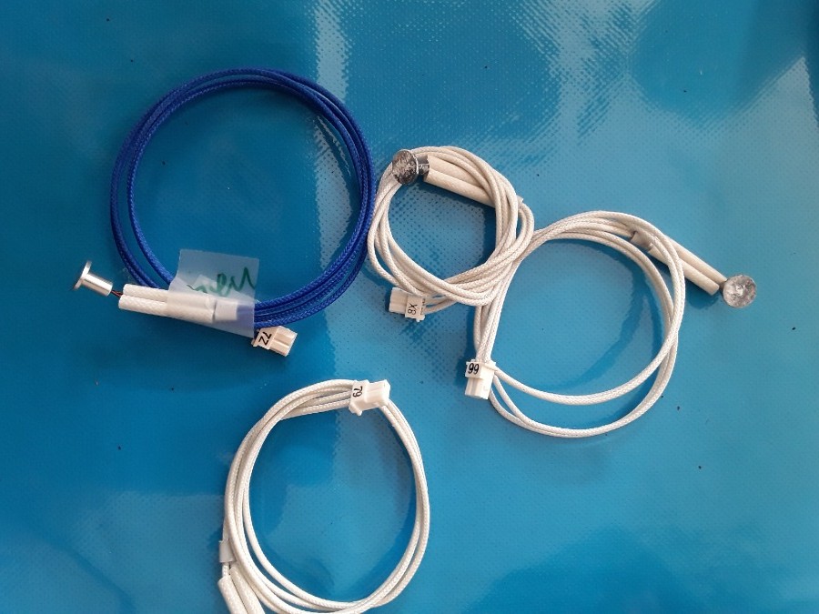

    -zusätzliche Frage Ich habe noch einige Thermosensoren zur Hand, sind die alle Unterschiedlich oder könnte ich es mit einem anderen Thermosenor probieren? Die haben alle verschiedene Nummern auf dem Stecker siehe Bilder
    -wo sind die Unterschiede bei den Thermosensoren?

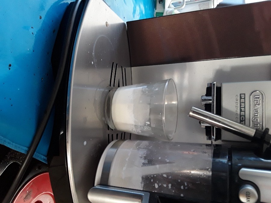

  • so habe jetzt einfach mal von meiner 6600 die beiden Thermosicherungen(Thermostat) ausgebaut und in die esam 5500 eingebaut. Jetzt scheint es zu funktionieren jedenfalls die ersten fünfmal, werde aber noch etwas weiter testen.
    Aber trotzdem die Frage wieviel Milchschaum sollte denn da rauskommen kenne mich da nicht aus weil ich das nur benutze wenn mal Besuch das möchte selber eben nicht.
    Die Milch ist etwa 1,5-2cm noch im Glas ist das ausreichend, weil ich glaub wenn ich das bei meiner 6600 mache kommt da wesentlich mehr.
    Aber bei meiner 6600 steht glaub ich auch Milchzubereitung und bei der 5500 steht Milchschaum oder irre ich mich da? Nie drauf geachtet da eben sehr selten benutzt.

  • Die Menge vom Milchschaum kannst du einstellen, einfach lämger auf der Cappuccino Taste drauf bleiben bis im Display progtammieren oder so erscheint, dann die Taste loslassen, und wenn deiner Meinung nach die Menge passt nochmal kurz drücken, und dann sollte diese Menge gespeichert sein...
