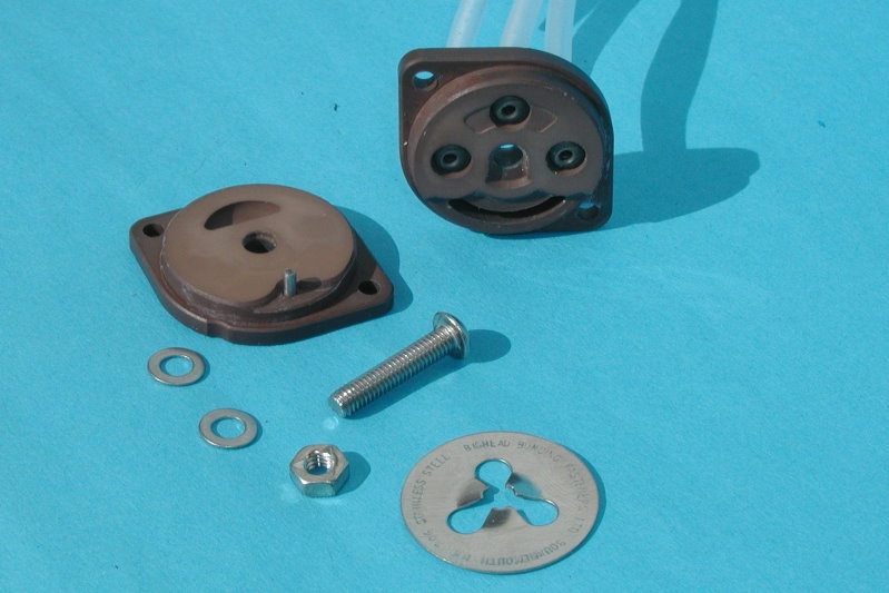

    Moin moin liebes Forum,
    das KV hat sich fest gesetzt, schon einmal vor 6 Monaten mit WD40 und Bürste bearbeitet, nun wieder. Ich habe hier
    kaffee-netz.de/threads/schaere…ht-60-euro-gespart.65738/
    eine Anleitung gefunden, wie man das KV in einen Wartungs-fähigen Zustand bekommt. Die benötigten Teile bekommt man typischerweise nur in 100er Packungen.
    1 M4 20mm lange Schraube mit selbstsichernder Mutter, 2 4er Unterlegscheiben und 1 Federscheibe aus V2A.
    Hat jemand die Teile vielleicht einzeln im Fundus und könnte sie mir überlassen - Kostenübernahme versteht sich.
    Danke und liebe Grüße
    Florian
