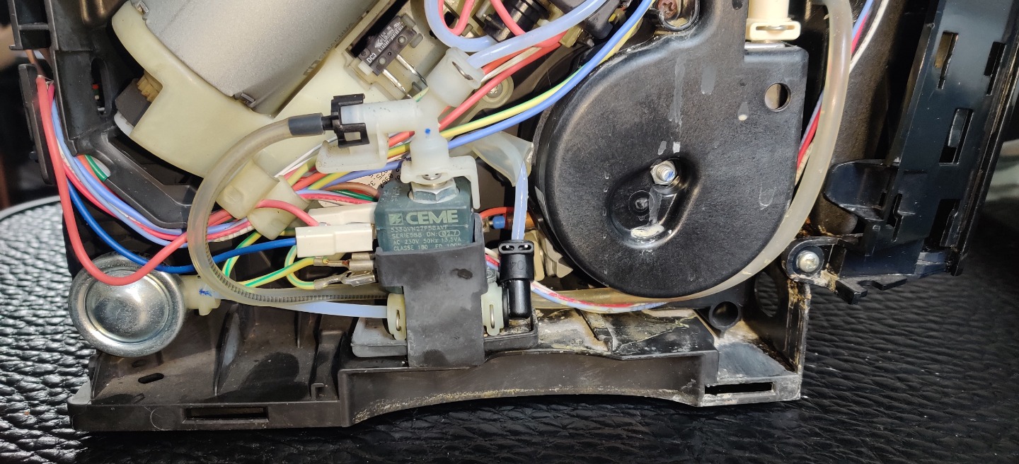

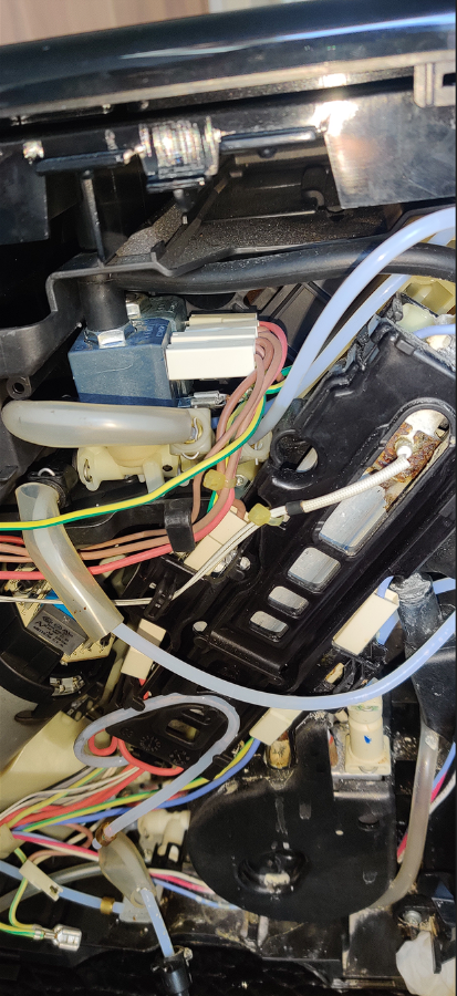

    Nun habe ich mir die Zeit genommen diese aufzuschrauben jedoch habe ich keine Ahnung welches von den drei Ventilen das EV2 sein könnte...
    Ist es das untere oder eins von den beiden oberen?
    Kann mir da einer behilflich sein?

  • Pusche schrieb:

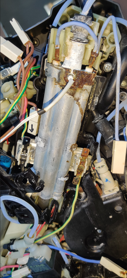

    Hy , glaube da muss ein großes Service gemacht werden, dass Ventil ist das obere , bei der Dampfheizung muss auch eine Undichtheit sein , da die Halterung vom Temperaturfühler komplett rostig ist , bei der Gelegenheit solltest du auch den oberen Brühkolben revidieren oder erneuern ....
    Das Ventil mit dem Schlauch richtig?
    Ja als ich den komplett freigelegt habe, dachte ich mir auch, dass ich den lieber gleich mit tausche..
    Gibt es den Dampferhitzer irgendwo als Komplett Set mit allen Kabeln, Sensor und der Metallklemme bzw. Halterung?...

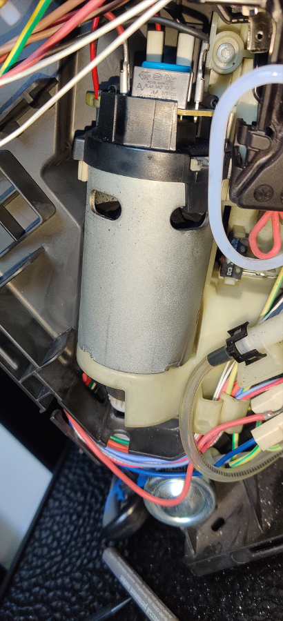

    Sieht mir aus als wäre doch mehr kaputt als gedacht da wäre dann auch noch der Motor hier...
    Es sieht innen drin ziemlich angebrannt aus.. :1f628:
    Ob sich das noch lohnt alles zu machen..?

  • Pusche schrieb:
    Naja ,wie alt ist sie ca ? Komplette Dampfheizung gibt es nicht soviel ich weiß...Ich schätze die Materialkosten so ca 120€ dann sollte es wieder passen...

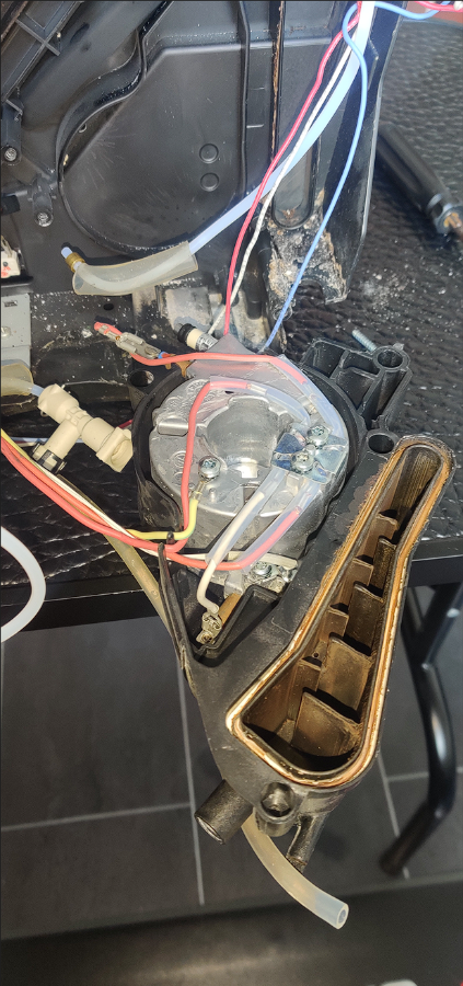

    Schraub auch mal die runde schwarze Abdeckung ab , darunter ist die Heizung,schau mal wie die aussieht

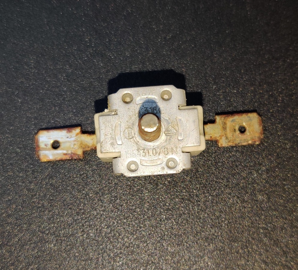

    Werde ich auch noch machen, davor jedoch eine andere Frage, und zwar ist ein Thermostat von der Dampfheizung komplett korrodiert, jedoch finde ich auf Komtra und anderen Seiten nur eins mit einer anderen Bezeichnung, kann ich dieses auch Verwenden?
    Sind beide auf 318°ausgelegt aber meine Maschine nicht dabei in der Auswahl..
    Bezeichnung von meinem ist 155431078N die auf Komtra ist 155431063N.
    Komtra Thermostat

  • Pusche schrieb:
    Komtra ,Jura Profi oder Windhorn z.b
    Kabel weiss ich nicht ...
    Also der Thermoblock sieht eigentlich ganz in Ordnung aus oder sollte ich diesen auch direkt tauschen?

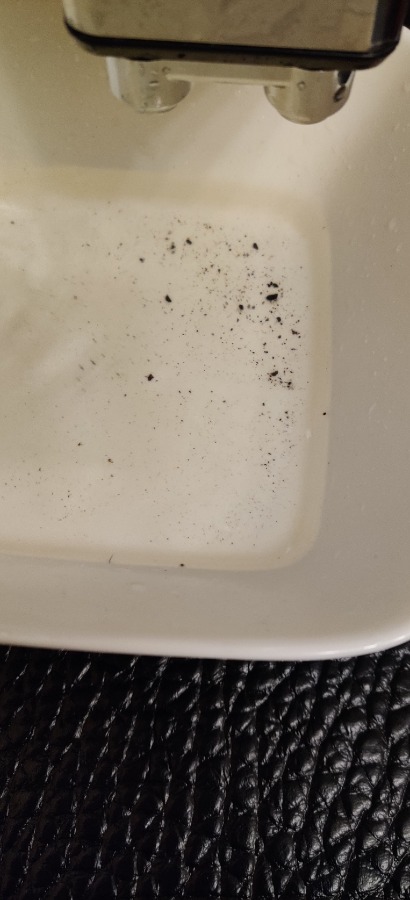

    Und zwar kommen nun jedes mal Stückchen vom gemahlenen Kaffee mit aus dem Kaffeeauslass, habe schon gefühlt mit 5 Liter nachgespült, den Auslass abgebaut und komplett gereinigt..
  • Pusche schrieb:
    Hast du mal die Brühgruppe zerlegt und gereinigt? Dichtungen erneuert? Hast du den oberen Brühkolben erneuert? Mahlwerk vielleicht zu fein eingestellt?

    Recht hattest du, das war das einzige was ich nicht gemacht habe > die Brühgruppe zerlegt sowie den Kaffeeauslauf komplett gereinigt.
    Habe neue Dichtungen sowie neues Crema Ventil besorgt und die Stückchen sind verschwunden, Maschine läuft wieder! :1f642: :2615:

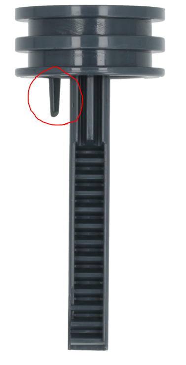

    Und zwar ist mir aufgefallen, dass bei dem Kolben dieser kleine Stift abgebrochen ist, wofür ist dieser? Sollte ich evtl. einen neuen besorgen?

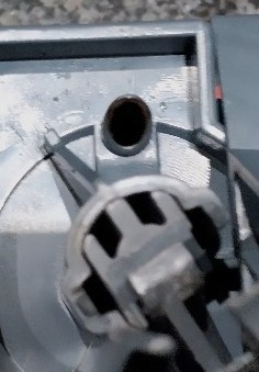

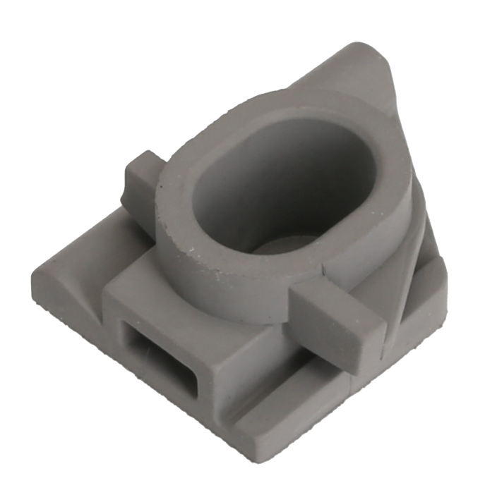

    Außerdem habe ich beim zusammenbauen die Dichtung für die Abdampfkammer vergessen:
    ist dies tragisch? Müsste die Maschine dann nochmal komplett auseinanderbauen, worauf ich ehrlich gesagt aber echt wenig Lust habe da ich mich schon viel zu lange mit ihr beschäftige..
  • Zum Stift am Kolben:
    Dieser macht unten beim runterfahren immer wieder ein kleines Loch frei. Durch dieses Loch laufen vermutlich kleine Mengen Kaffee oder Wasser nach unten ab, die sich beim Brühvorgang an den beiden Dichtungen des Kolbens vorbei drücken. ich schaue Mal ob ich aus einer defekten Brühgruppe noch einen Kolben habe. Melde mich wieder.
  • Habe leider keinen Kolben für Ecams da. Geht sicher auch ohne den Stift, nur wird das Loch dann innerhalb kurzer Zeit mit Gammel zu sitzen und dann gammelt es dahinter. Man kann auch bei der wöchentlichen Reinigung der Brühgruppe das Loch mit einem Zahnstocher frei machen.
    Danke für die Antwort :), werde demnächst zur Sicherheit einfach einen mit bestellen falls ich wieder Entkalker o.ä brauche :1f44d:
    Zur Dichtung keine Meinung ob dies schlimm ist? Meine die ist ja eigentlich dazu da damit kein Kondenswasser vom Dampf daneben läuft schätze ich.. wäre nur blöd wenn dadurch aber das Kondenswasser ins innere laufen würde :1f915:
