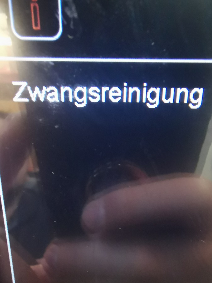

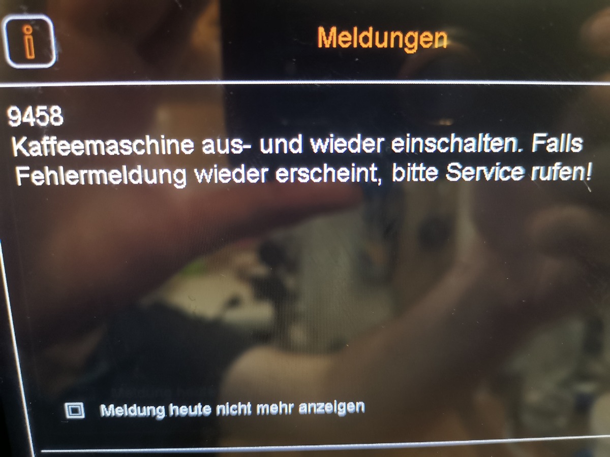

    Hallo Leute. Ich habe eine WMF 1500S. Wenn ich die Maschine starten möchte, gibt er mir eine Fehlermeldung "Zwangsreinigung". Ich kann keinen Kaffee ausgeben. Wenn ich dann auf Systemreinigung gehe, bekomme ich andere Fehlermeldung und die Reinigung wird nicht durchgeführt. Ich solle das Gerät neu starten. Das habe ich auch mehrmals getan aber es kommt jedesmal dieselbe Fehlermeldung. Hab beide Bilder hier reingepackt. Hat da jemand eine Ahnung, was man machen muss?
    Liebe Grüße

  • Moin BuenyYy. Der Fehler 9458 ist wie folgt beschrieben.
    Display Text: Switch coffee machine off and on again. Incase of error, please call service!
    Error Description: Overcurrent output control recognized.
    Reason: Overcurrent output control recognized. Inorder to protect the power stage all outputs are switched off.
    Solution: Check and exchange valves.
    Ich hoffe, dass hilft Dir weiter und viel Erfolg bei der Reparatur.
