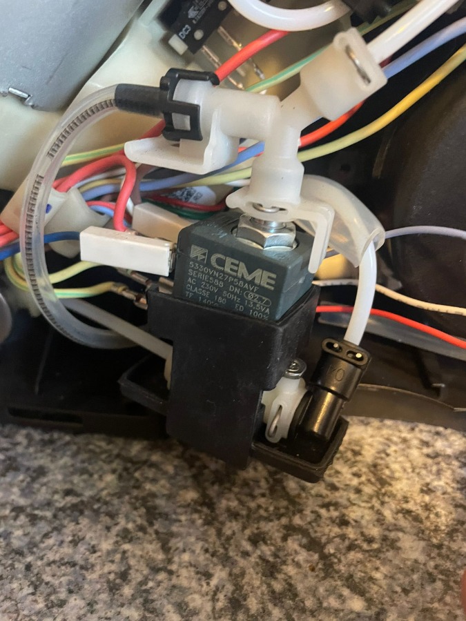

    Was mir noch komisch vor kommt ist ein teil (siehe Foto) es wird wenn sie aufheizt sehr Heiß. Leider weiß ich nicht was es ist.

    leider kann ich dir bei dem bestehenden Problem nicht helfen, die Komponente auf deinem Foto ist das Solenoidventil / Magnetventil. eventuell kannst du so weitere Nachforschungen anstellen, dass dieses aufheißt sollte aber normal sein, da hier auch heißes Wasser im Spiel ist und diese Ventile i.d.R. bis über 100Grad aushalten müssen.
    Bei deinem Modell lautet die Herstellernummer, 5213214031 bzw. 5213212611.
    Hallo, dann vielleicht besser nichts schreiben, weil das hier
    stimmt nicht. Durch das Ventil geht nur kaltes Wasser.
    Das gezeigte Teil ist ein Magnetventil, bei Delonghi Solenoid-Ventil genannt.
    Das kann mal defekt sein. Aber eventuell ist bei dir was verstopft/verkalkt.
    Womit wurde bisher entkalkt? Wurde der obere Brühkolben separat entkalkt per Spülfunktion oder macht deine Maschine beim regulären Entkalkungsprogramm das selbst? Also abwechselnd Wasser/Entkalkerlösung durch den Heißwasserauslauf und durch die Brühgruppe?
