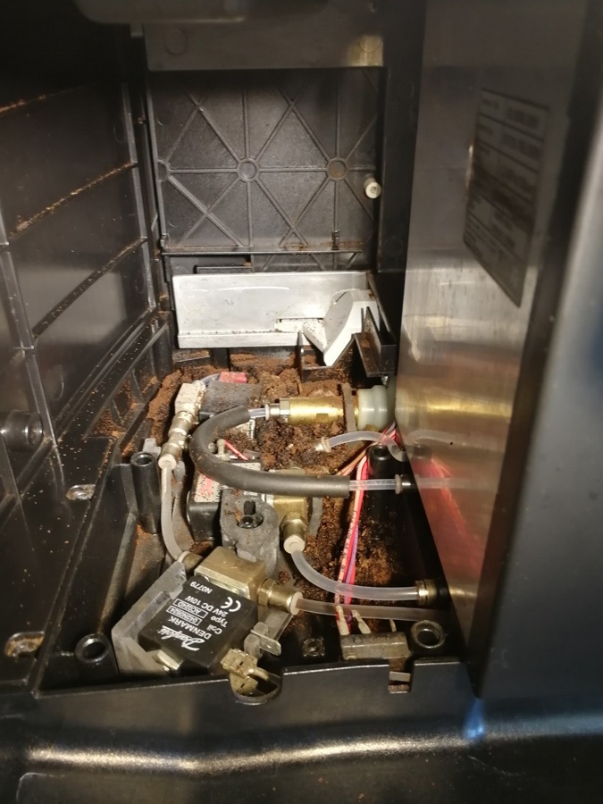

    Die Bodenplatte vom Kaffeesatzbehälter hatte ich schon mal demontiert. Da war jede Menge Kaffeepulver (siehe Bild), das habe ich beseitigt so gut es ging. Die Schläuche dort waren alle trocken.
    Zur Wassermenge: es ist schon ein kleiner See klares Wasser, geschätzt ein Glas voll, also 200-300ml.

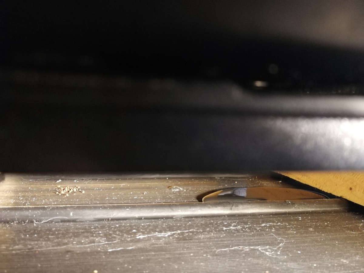

    Foto 1: Stelle, an der Wasser am Gehäuse austritt

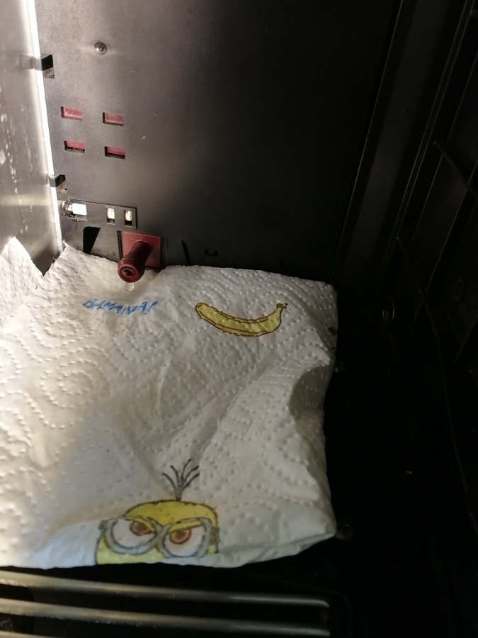

    Foto 2: Wassermenge nach (1)

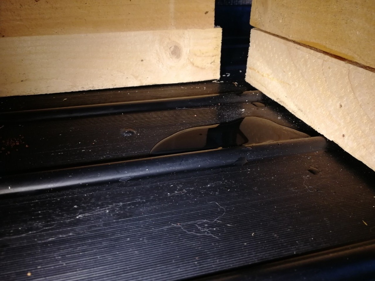

    Foto 3: Wassermenge nach (2)

  • Raubkater03 schrieb:
    Ach ja, das Wasser ist im Übrigen kalt.
    Wenn das auslaufende Wasser (immer?) kalt ist, ist der Umfang der Möglichkeiten, wo das Wasser austreten kann, schon extrem weit eingeschränkt.
    Prinzipiell sollte der Austritt dann auf der Strecke Wassertank - Tankstutzen - Schlauch - Flowmeter -Schlauch - Pumpe - Schlauch - Boilereingang passieren.
